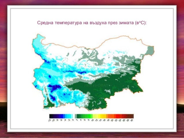

Разбирам творческите пориви в областта на термодинамиката, но това не означава, че трябва да се неглижира географията.
http://image.slidesharecdn.com/rando...95/-13-638.jpg
Наздраве! :thumbup
