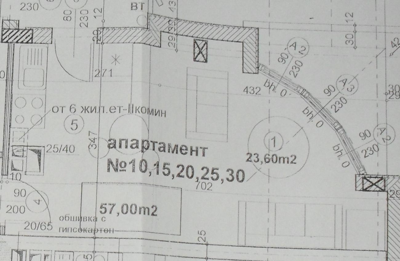

Прикачен файл 17140
Rifox квадратурата на помещението по скица е 57 м2 .
Защо искате климатик за 24кв.м.?
Ако е за 24кв м. ето този: sharp-ay-xp09ghr-ae-x09ghr
57 е на апартамента
иначе за 24 кв по скоро 12ка.
justify Извинявам се, не уточних това е скица на целия апартамент и съм изрязал само стаята. Това 57 кв.м го водят за целия апартамент.. просто на скицата е отбелязано в рамката на помещението.
