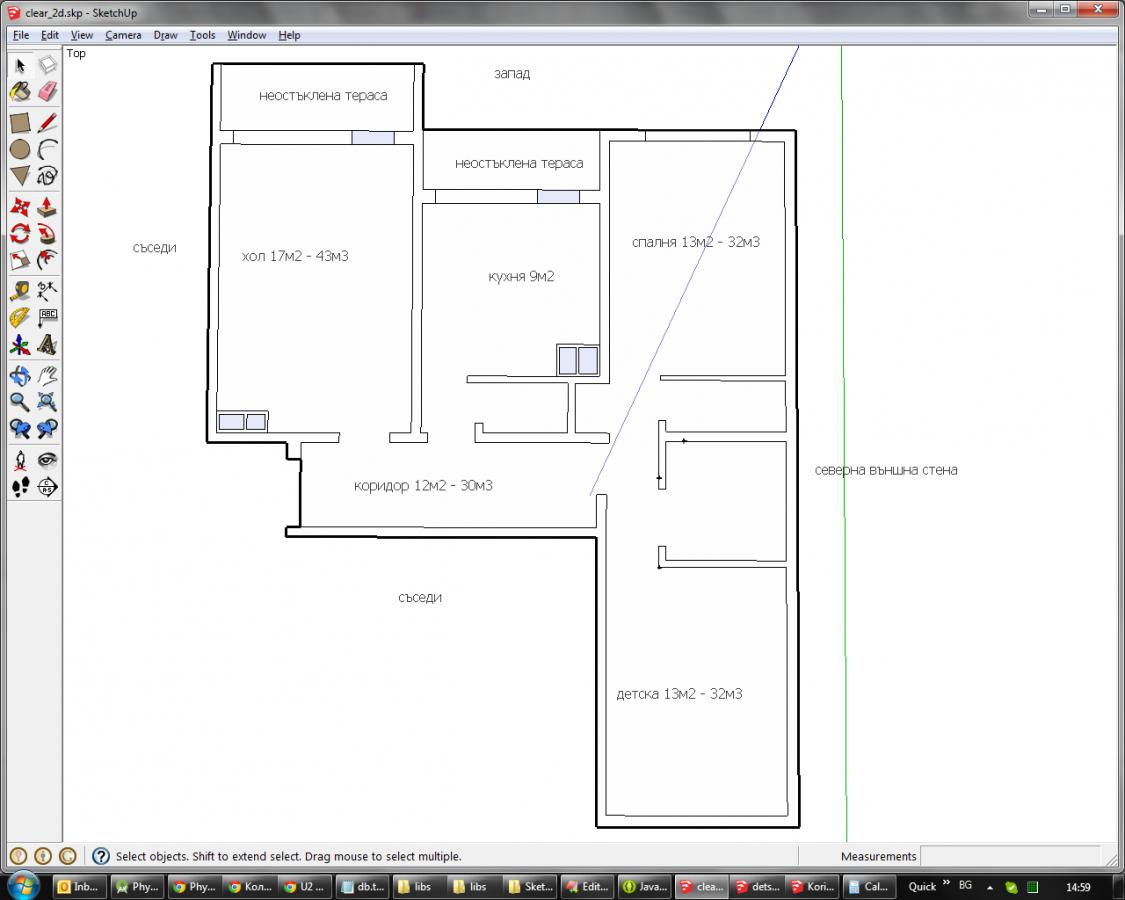

За конкретното разположение и квадратура съм прикачил чертежче(мисля че е по-лесно за ориентиране)
 Прикачен файл 17135

За сега съм решил да сложа климатици на 3 от стаите
- хол - 43 м3            (17м2)
- спалня - 32 м3      (13М2)
- детска  - 32 м3      (13М2)
Бих сложил и на кухнята , ама с тия мижави 9 квадрата - направо не знам какво би ми вършило работа(освен духалка :BigGrin). Та за момента трябва да сложа само на гореописаните 3 стаи.

  щом имаш такива температури без да топлиш според мен сложи 1 климатик в хола ,в другите 2 стаи по 1 конвектор 700-800 вата и това е ,няма смисъл да даваш 2500 лв за дайсейкай 8 и да го заточиш в 12 квадрата това е мощна машина

  Мислил съм и за конвектори, ама дечурлигата са малки - на 4 и на 1,5 години, няма шанс следващите 5-6 години да ги накарам да затварят вратите винаги. Така, че и тия допълнителни 12 - 13 квадрата коридор малко или много ме отказаха от конвекторите. И се надявам 'мъката' на машините да е по-малка.

Можеш да сложиш доста добри машини далеч под бюджета ти! Например:
1. Хол - Fujitsu AS-W28D NEW - 1970лв.
2. Спалня - Fujitsu AS-F22C NEW -1590лв.
3. Детска - Fujitsu AS-F22C NEW -1590лв.
 Вместо Fujitsu AS-F22C NEW можеш да сложиш Fujitsu AS-W22B NEW - 1820лв., но това ще оскъпи бюджета с около 460лв.
Монтаж за трите около 500лв. До тук общо 5770лв /6230лв./ с доставката до София.
Ако успееш да постигнеш някаква отстъпка, може и да почерпиш. Успех!

  Insomnia  , аз бих сложил в спалнята и детската Daiseikai 6-та серия. В дневната Daiseikai 8-ма серия. Да речем, че имам основателни причини да мисля така. ;)
