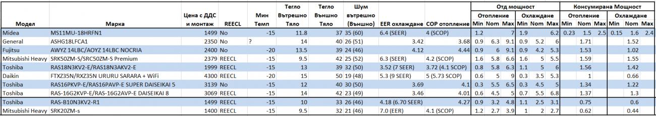

след като ми помогнахте доста при конкретния избор, бих искал да предизвикам коментари и дискусия на тема генерални насоки какво се гледа при избора и оценката на климатика.
Честно казано питам по-скоро от чисто любопитство към материята отколкото за конкретния ми случай за вкъщи. Направих си труда да събера данните по datasheet на климатиците, които се споменаха по моя казус. Добавих за сравнение на "референтни стойности" топ моделите, които често се споменават във форума toshiba daiseikai и Daikin Ururu Sarara. Много е вероятно данните да не са на 100% вярни, не съм инвестирал повече от 20мин общо за таблицата. Важното е да обсъдим какво се гледа по принцип и кое какво води.
Малко въпроси от мен:
1. При данните за отдадена мощност обикновенно дават три стойности - аз ги чета като минимум, номинална и максимум. Какво точно означава номинална стойност?
2. При данните за консумирана мощност обикновенно една стойност - тя "номиналната" ли е и какво показва тя? Някаква осреднена за определен режим на работа ли - например както средния разход на колите?
3. Наи-силно ми прави впечатление при по-яките машини (daiseikai, ururu sarara, nocria) значително по-широкия обхват на отдаваната мощност - нисък минимум + висок максимум. Това е близко до акъла, че е хубаво нещо за ефективност и комфорт. Какво губя ако взема Mitsubishi Heavi 50ZM-S, който е с много по-висок минимум от конкуренцията? При по-ниски нужди от мощност ще работи повече на on/off, а не като инвертор?
4. Гледайки само тези данни например - има ли нещо, което дава преднина на MHI 50ZM-S спрямо Нокриата?
П.С. Всички климатици над линията са за помещение 30-40м2 или до 100м3 , каквото е хола ми. Отдолу са за малки стаи до 15-20м2 - спалнята.
Прикачен файл 17478
Разбирам, че освен сухите каталожни данни до голяма степен използвате и наблюдения и опита Ви. Интересно е все пак като гледаме данните кое как да тълкуваме и сравняваме. Всякакви други коментари ще са интересни също.

Бих се опитал да ти отговоря, с уговорката че съм само потребител и климатиците са ми нещо като хоби. Нека и професионалистите си кажат тежката дума,
1. Номиналната стойност е дефакто само една стойност от възможностите на машината. Тя по скоро показва какви са реалните, непрекъснати възможности на машината, без да влиза в екстремни ситуации и да работи дълго и безаварийно. Тази стойност обикновено се използва за оразмеряване на машината, разбира се съобразявайки реалната кубатура, реалните загуби на помещението и изискванията за комфорт на работа. Като пример ще ти дам Даикин FTXZ серията - реално една и съща машина от 25 до 50. Различни номинални мощности, но ако се вгледаш, ще видиш, че реалните възможности са от 0.6кВт до около 9квт, което разбира се не означава, че може да си сложиш 50ка в 15м2. Софтуера е така направен, че да оптимизира работата на еднаквия хардуер при различни условия.
2. Консумираната мощност, когато това е една стойност за отопление или охлаждане показва средна консумация при определен предварително начин на ползване, за определени предварително климатични условия. Общо взето нищо конкретно не казва и не си заслужава внимание. Само в България има конкретни населени места с толкова различни климатични условия, че да усредниш консумацията на една и съща машина за тях е безмислено упражнение.Ясно е, че по едно и също време една мащина в Шумен ще консумира средно 1кВт, докато в Петрич може би само 350Вт. Да не говорим, че тази стойност въобще не отчита различията в топлинните загуби на конкретните помещения. Ясно е само, че по голямата машина ще има по голям среден разход. Средният разход при автомобилите е доста по точно нещо и аналогията тук е неуместна.
3. Да, големият обхват, като мощност, говори че машината е от най висок клас. Ти в случая сравняваш машини от различни класове, което не е много коректно - би трябвало да се сравняват машини от еднакви класове. Разбира се трябва да се взима и предвид, че отделните производители имат различни виждания и подход относно това, как трябва да работят машините в различни условия, тъй като и претенциите на клиентите са различни. Ниският минимум, обикновено е свързан с по ниска консумация в точно определени условия, но и с по хладния си поток на въздуха, който отдава. По високият минимум пък прави по комфортен престоя в зимни условия. Тук трябва да се има предвид и това с какви компресори са оборудвани различните машини, какви са техните възможности и начини на работа - не винаги работата на нисък минимум е ефективна за самата машина. Всеки отделен случай е много конкретен и примрно, високият минимум на Митсубишито, но в голямо помещение не гарантира работа on-off.
4. Всяка машина си има предимства и недостатъци. В случая Нокрия е висок клас машина, докато Хевито е среден клас на марката и сравнението не е много коректно. В общия случай Нокрията превъзхожда Хевито почти навсякъде, но според мен от гледна точка на комфорт, спокойна работа, дълготрайно и безаварийно ползване ще си по доволен от Хевито. Нокрията е по груба сила - най вероятно ще е по ефективна/ лееекичко по ниски сметки/, по бързо затопляне, повече екстри за пречистване на въздуха, но със сигурност повече течение и веене.

blazarov , ако пред вас е дилемата между Мицубиши 50ZM-S и Нокрия 14 мисля, че по-добрия избор клони към Нокрията /както по-горе е описано подробно тя е по-висок клас машина/ и бих казал, че в голямо помещение силата не турбината не се усеща толкова осезателно. Степените на турбината са 4 основни + слиип + автоматична. Има самопочистване на филтрите и самодезинфекция /тази функция според мен е особено полезна след работа в режим охлаждане/ Мисля,че Нокрията ще слиза на по-нисък минимум спрямо Мицубишито и това ще се отрази в някаква степен и на сметката за ел.енергия.

tony34al
Здрасти,
вече няколко човека се изказват, че Нокриата ще "вее" повече от MHI-то?
от къде идва това и защо е така? Аз като гледам данните дори й дават по-ниски нива на шум.

Гледай дебитите на турбината при различните скорости.

Нокрия съм виждал само на картинка.Но при положение ,че вътрешното и тяло е широко колкото на добра 12 ка,и също така е и малко леко,то няма как да извади тея 9 кв освен със силно духане.Същото важи според мене и за високия коп при номинал от 6 кв.Като гледам данните на макс. вентилатор е 47 дб ,мойта клима е 39 и имам чувството че ще ме отвее.Също така външното тяло на MHI е огромно ,на Нокрията е малко по високо от на 12 ка и е само 39 кг ,което предполага по натоварена работа на компресор и перка и по лошо представяне със по чести дефрости при влажно време.
Отговор: Избор на Климатик
Вътрешното тяло на Нокрия колко да е леко? Има няма 14 кила, леко ли ти се струва? Външното тяло на Нокрия и 50-ката на MHI са еднакви килограми, плюс-минус един. Огромни може да се каже, че са на моделите 63, 71 и 80.
