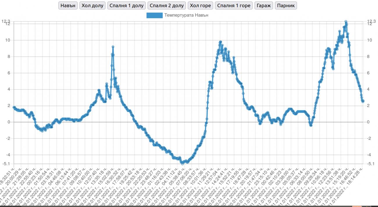

На това HA има ли начин да му кажа какво да прочете от една PostgreSql база данни за да ми извади такива графики? Преди време набързо се спрeтна това и естествено, както всички временни неща си остана :)
https://forum.setcombg.com/attachmen...id=38794&stc=1
Би трябвало да може - https://www.home-assistant.io/integrations/recorder/
Въпросната DB не съм я ползвал и не ми е позната, но дълго време съм ползвал mariaDB с HA.
Благодаря за отговорът. Това на първо четене е за конфигуриране на неговата си база, но съм уморен и ще чета друга вечер.
Иначе това от шота съм го правил с ESP8266 и датчициDS18B20. Спинка 5минути, закача се през wifi и мята на ИП:Порт името си и показанието. Там го чака елементарен php, който пише в една базичка. Аз си имам пуснато едно компче нон-стоп и там не е проблем да стои база и други работи. Датчиците се захранват по usb , но идеята на "дълбокото спане" беше да се хранят от батерия и да издържат години.
