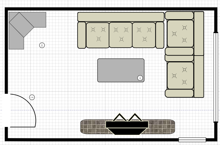

    Отново благодаря за вниманието на всички, за проницателността на колегата, който и без скица разбра, че детската е прилепена на дългата стена на дневната.
    А кое от предложенията ще е най-ефективно и препоръчително? При аматьорските ми познания еднакво сериозно ми звучат и Мицубиши, и Дайкин и Мидеа при климатиците.

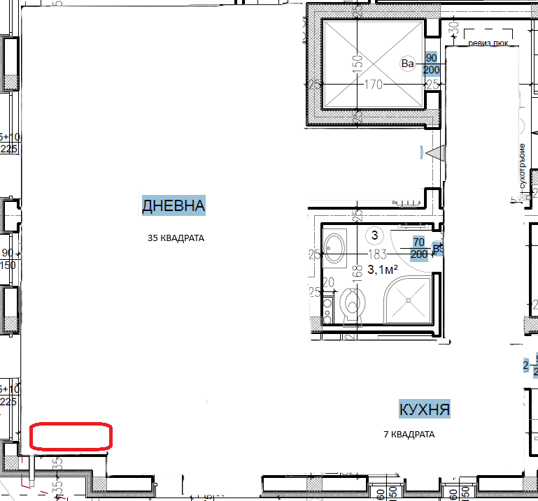

    Моля да кажете мнението си, за помещение около 42 квадрата - дневна и кухня в едно, кой от тези климатици бихте предпочели ако бюджета не е водещото?
    Защо конкретно бихте избрали посочения от вас климатик? Отреденото място на климатика е отбелязано с червено. При това разположение на климатика, не знам до колко би охлаждал/отоплявал кухнята? Благодаря!
    Mitsubishi Electric MSZ-LN50
    Toshiba DAISEIKAI10 RAS-B18S4KVDG-E/ RAS-18S4AVPG-E
    Daikin Ururu Sarara FTXZ35N/RXZ35N - обръщам внимание, че е 12 -ска
