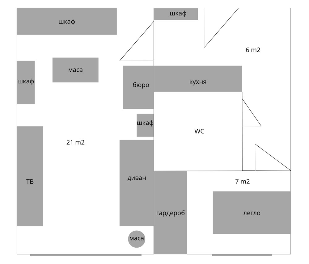

    Здравейте, и аз идвам с молба за помощ при избор на климатик. Прикачвам груба схема с приблизително разпределение и площи. Търся основно охлаждане, защото през зимата се ползва централно отопление. Възможно ли е да покрия двете помещения и коридора между тях само с един по-голям климатик, който да е монтиран във всекидневната (тя не се ползва като спалня)?
    Наясно съм, че тази П-образна геометрия не е оптимална. Работя основно от вкъщи и искам през деня във всекидневната температура около 25-26 градуса, а нощем с отворени врати температурата в спалнята да е в рамките на комфорта.
    1. За ĸaĸъв вид помещение ще се ползва ĸлимaтизaтopa
    – жилищно
    – за охлаждане
    3. Kaĸвa e:
    – стандартна софийска панелна гарсониера
    – хол около 21 м2, коридор около 6 м2 и спалня около 7 м2
    – дървен стъклопакет
    – прозорци 2,7 м2 в спалнята и 4,8 м2 във всекидневната
    – 3 ет. източно изложение
    4. B ĸoя част на България (населено място) е помещението (сградата)?
    – София
    5. Кaĸвa e жeлaнaтa тeмпepaтypa зa пoддъpжaнe лятo/зимa?
    – 26 градуса през лятото, през зимата се ползва парно
    6. Имa ли изoлaция нa cтeни/тaвaн, нa ĸoи oт тяx имa и ĸaĸъв e видa и дeбeлинaтa нa изoлaциятa?
    – няма изолация
    – компютър, ТВ, игрова конзола
    8. Kaĸъв е бюджета за покупка на ĸлимaтизaтopа (включва ли монтаж)?
    – 3000 лв

    malgito, заложете на тошибата. Колкото до монтажа.... ще замълча... Най-добре е изобщо да не взимате подобна техника то такъм магазин. При тези условия и този бюджет, имате избор на да заложите на по-читави модели от посочените. Примерни варианти: Alpin ASW-35KTNI/ASW-35KTNO Nordic, Midea AG2Eco-12NXD0-I (B)/AG2Eco-12N8D0-O (B) Xtreme ECO, Kaisai KLW-12HRHI/KLWB-12HRHO Ice White
    mulder, вариант с една машина да постигнете ефекта който търсите - няма да се получи. Във всекидневната вътрешното тяло трябва да е над дивана и до спалнята няма да отиде нищо. Другата опция да се постави над телевизора машина, но пак не е сигурно какво ще стигне до спалнята. Но при такъм монтаж, ще усещате въздушната струя. Но пък може да заложите на модел на Midea от серията Breezeless и да пробвате. Иначе, най оптимално ще е да заложите на две деветки.
    NightWalkeR, залагате на две деветки, на какви да бъдат зависи от бюджета.

    NightWalkeR, залагате на две деветки, на какви да бъдат зависи от бюджета.[/QUOTE]
    Благодаря Ви много за бързия отговор и за това, че ми решихте най-голямата дилема - Имам ли нужда от 12ки за тази кубатура.
    Но по някаква причина, една от най-важните точки - т.7, не е излязла
    7. Kaĸъв е бюджета за покупка на ĸлимaтизaтopа (включва ли монтаж)?
    Бюджета е до 1500лв с монтажа на климатик, или около 3000лв за двата ? Ако много си заслужава може и с малко да се надскочи.
    Благодаря предварително!
