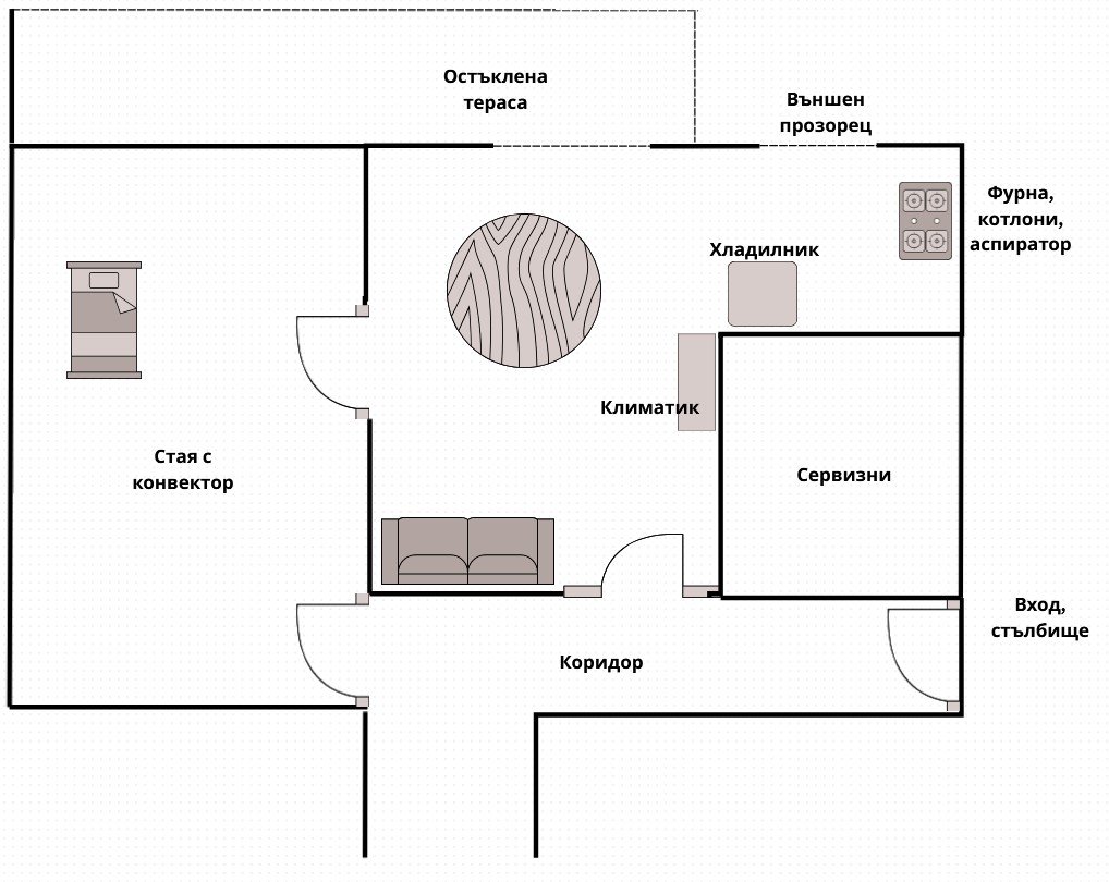

    Г-обарзна стая. В по-малката част са кухненските елементи и външния прозорец, в по-голямата е дивана с телевизора и климатика.
    В съседство са една по-голяма стая с конвектор и голям коридор към другите стаи от апартамента, където няма климматици. Вратите между помещенията стоят отворени през повечето време, разбира се без най-студените дни.
    В момента ползваме един Mitsubishi Heavy Industries на около 20 години, който последните години все по нещо му се чупи, но успяваме да поправим. Когато е под 0 градусa се предава, което е основната причина да му търся заместител.
    Чудя се има ли смисъл да го демонтираме от тази стая и да го сложим на доизживяване в другия край на апартамента в малка спалня.

    Този Mitsubishi electric Kirigamine EF25 с монтажа идва в максимума на бюджета.
    Mitsubishi Electric MSZ-AY25VGK/MUZ-AY25VG също ми допада, но в такъв случай няма ли да е по-добре някой от тези?
    На хартия поне така изглежда:
    - LG F09MT.NSM/F09MT.U24
    - Mitsubishi Heavy SRK20ZSX-W/SRC20ZSX-W DIAMOND
    Другите предложения ми се струват малко на ръба? Като завее северния вятър си е трудно да се поддържа температура тук.

    Разбирам, благодаря, но ме притесняват минималните работни параметри на тези системи. И двата по спецификациия са до -15 градуса. Тревожи ме, че като задържи няколко дни около -12 до -18 и ще почне да "въздиша" през 2 минути и да духа хладен въздух. То е 1-2 пъти в годината, но все пак, предпочитам като ще се дават над 2к поне да е нещо, което със сигурност ще върши работа и не ми се слушат после оплаквания, че новия климатик не топлел...
    Да си представим за момент, че бюджета се вдигне - тогава кое ще е най-оптималното според Вас?
    Забравих да уточня, че в тази кухня се готви редовно и аспиратора работи, съответно и прозорец често стои открехнат...
