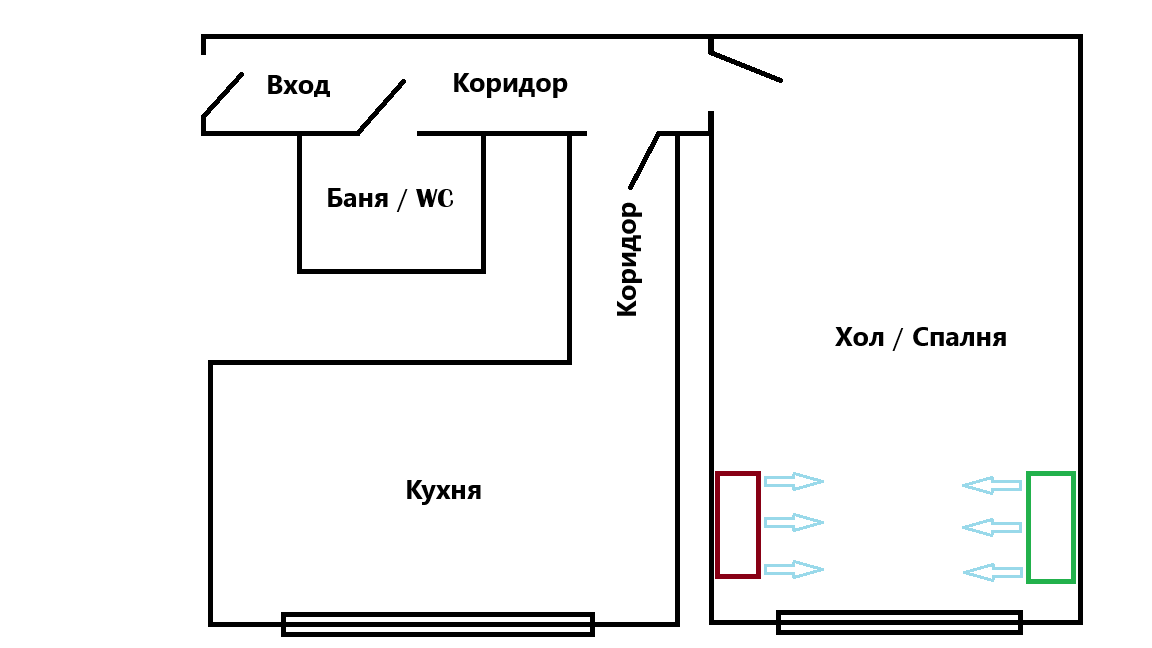

    Здравейте. Предстои ми местене в гарсониера, напълно празна и трябва да обзавеждам всичко. Докато не съм започнал, искам да се допитам за климатизатор.
    Идеята ми е ако мога да го използвам и за стаята и за кухнята, ако оставя вратите отворени. Може да му помагам в кухнята с едни конвектор на TESY 3000W.
    На схемата по-долу съм отбелязал два възмозни монтажа на вътр. тяло с идеята да споделите кое ще е по-добре и дали пък не може да духа на вътре към стаята, а не на страни за да отива по-лесно потока към коридор и кухня?

    При това разположение няма смисъл да преоразмерявате машината с идеята да топли и кухнята през коридора(просто няма да стане). Относно монтажа, позиционирайте така машината, че да не духа към легло и диван, ако е стенен модела най-добре над леглото(дивана), ако е подов под прозореца. Според мен Русе е с възможно най-неблагоприятния климат през цялата година в България.
