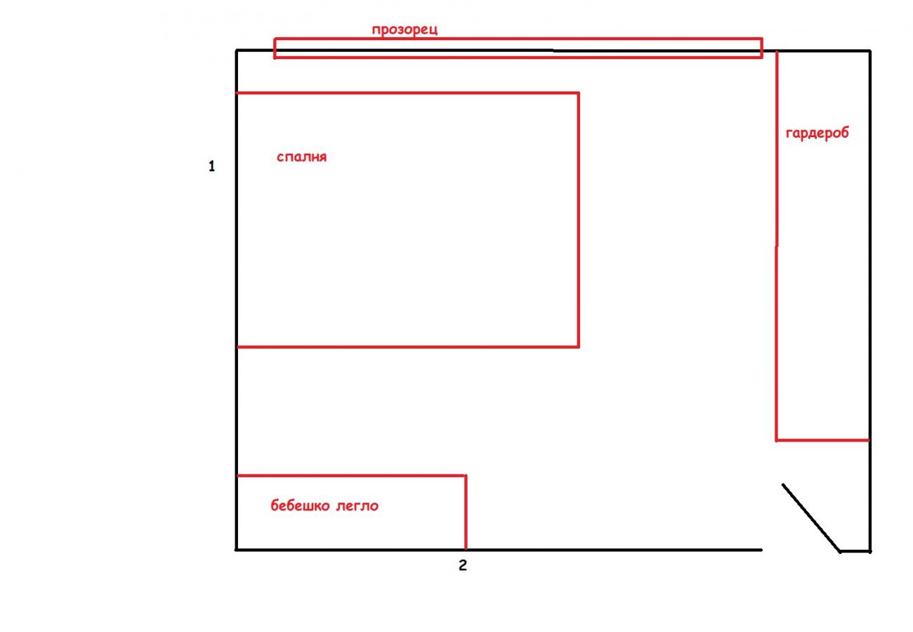

    Здравейте, за спалня ( 3.9м на 4м ) търся хубав климатик, по възможност да е по безшумен понеже сме с бебе и целта да е максимално икономичен в режим на отопление.
    Интересува ме и къде е най-добре да бъде поставен, защото виках две фирми на оглед и всяка ми препоръча различно място за слагане на климатика и съответно различни климатици.
    Климатика може да бъде поставен само на стена 1 или 2 в спалнята, прилагам чернеж от paint ( не му се смейте много )

    От изброените модели само ZS-W 20 e подходящ. Ако искате по-висок клас машина и усвояване на целия бюджет Daikin FTXM20A/RXM20A Perfera
    Щом сте от София препоръчвам монтаж от powerclima.com

    FilipV, всички посочени НЕ стават, за вашите изисквания. Mitsubishi Electric MSZ-EF25VGKW/MUZ-EF25VG KIRIGAMINE ZEN WiFi ще ви свърши работа. Евентуално AY серията.

    Ако е въможно подов Daikin Perfera FVXM25B под прозореца между спалнята и гардероба, или подов Fujitsu AGYG09KVCA че перферата е малко над бюджета.
    Стенен Daikin Perfera FTXM20A или MITSUBISHI ELECTRIC AY25VGKP
