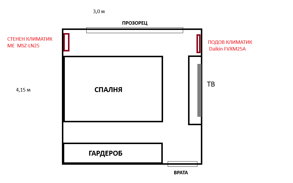

    Здравей те.
    Имам дилема, за малка стая 4.1 х 3.0 х 2.7 подов или стенен климатик
    Стаята има парно. Ще се ползва предимно за охлаждане и преходните сезони.
    Като ме интересува единствено кой от двата ще създава по-малко течение.
    Подов Daikin FVXM25 - стенен ME LN25.

    Отговор: Избор на климатизатор '2026 година
    И двата модела ще бъдат преоразмерени в това помещение. Да заложите на LN25 ще си е "жив мазохизъм". Определено, подовата машина е по -добрата алтернатива.
    ccankov73 одобрява това.
    Благодаря за отговора
    Според търговци - монтажници подовият не е добър за охлаждане. А ME LN35 имам в хола и съм относително доволен-ползва се предимно за охлаждане.
    Вие каквобихте препоръчали.Като ме интересува да създава най-малко течение.

    Да, подовата машина има по голям плюс в режим отопление, в това спор няма. Но, при стенен модел, във всяко едно отношение ще усещате въздушна струя при работата му. Аз лично, ако машината ще се използва основно в режим охлаждане, бих заложил на Midea CB1-09HRFN8-I (B)/CB1-09HFNX-O (B) Breezeless E. Тук момента с течението в режим охлаждане липсва и определено ще останете доволен от работата на машината.

    Сега стана още по сложно.
    Притесняваме при стенните близостта на леглото. А Мидеите до сега не съм заглеждал, понеже евтино и надеждност не ми се връзват. Но може и да не съм прав. Като параметри на хартия Мидеята е добре.
    Според мен по зададените критерии подовия отпада,заради мястото на монтаж и предвид че ще се ползва повече за охлаждане. Взимай Mideata както Aleksandars ти препоръчва. За да няма течение са нужни нисък минимум и нисък дебит на турбината. Ако по дефолт не ти допадне работата на Мидейката,има опция да се пипат оборотите.
