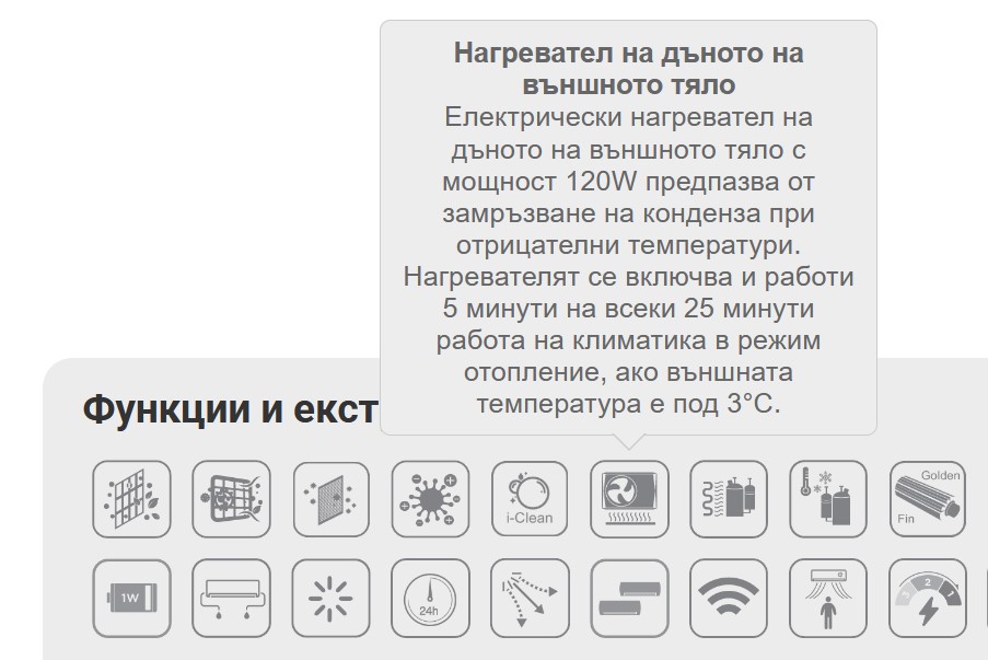

    Ето инфо за нагревателя на Мидея-колко и кога работи:
    https://www.midea.bg/bg/klimatici-mi...imatici-midea/

    Отговор: Избор на климатизатор '2026 година
    Ами значи не е толкова "green" работата. Бих го оставил ако от Мидея инсталират соларен панел върху капака плюс батерия вътре, то пък зимата няма да събира много енергия

    Цитат Първоначално публикувано от Palev Виж публикацията
    Не е вярно че при отрицателни температури нагревателя на външното тяло на Мидея се включва и работи 5 минути с 120 вата мощност на всеки 25 минути работа на климатика при външна температура под 3 градуса. Имам от години Midea 09 BreezeleSS от първия модел който си работи с един и същ минимум 270 вата при положителни и при отрицателни температури и който не си покачва минимума със 120 вата на всеки 25 минути при отрицателни температури.Многократно съм правил графики от които се вижда че Мидеята работи с часове с еднин и същ минимум и съм качил тези графики в темата за модела Midea Breezeless . Имам и Midea 12 BreezeleSS от втория модел който също при отрицателни температури не си вдига минимума и работи с часове с един и същ минимум. Мидеите ми само по време на дефрост при отрицателни температури след първоначалното развъртането на компресора после за около две минути поддържат постоянна мощност 160 вата която предполагам е от включването на нагревателя на външното тяло, което можете да го видите в клипа който качвам и който е правен при външна температура минус 3 градуса.

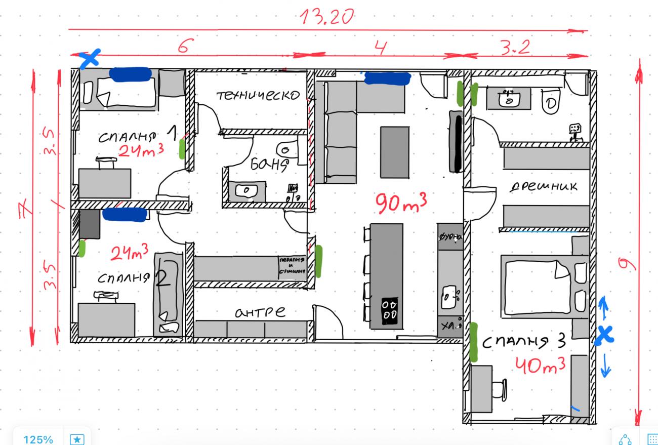

    След като преди 13 години се сдобих с настоящия ми климатик чрез форума, дойде моментът за по-сериозна питанка. Слагам картона и сега е моментът за решение какви тръби и къде.
    Къща, един етаж, общо 100 квадрата, близо до София, посока Калотина, 650 метра надморска височина, ветровете често са… палави и от където си искат
    Под замазката 10 сантиметра фибран. Стените 20 сантиметра изолация, с малко термомостове, които я намалят на места. Тавани общо 30 сантиметра.
    Дограмата е 82 мм ПВЦ, четири сезона, бяло, К. В спалня 1 и 2 по 3 квадрата, в спалня 3 4 квадрата. Във всекидневната общо 13.5.
    Спални 1 и 2 гледат на югозапад, спалня 3 на югоизток.
    Със зелено съм отбелязъл къде ще има глидери, високи, 190-200 сантиметра. Те ще са само за помощ и при спиране на тока. Със синьо съм отбелязал местата за вътрешните тела, които на мен ми се въртят в главата, като за спалня 3 нямам идея, а във всекидневната тръбите вече са сложени, там ще е старият ми Дайсейкай RAS-13SKVP2-E, който в момента работи прекрасно и ще се премести там.
    Със сини Х съммотбелязъл предполагаеми места на външните тела.
    Бюрото в спалня 3 ще се използва целодневно за работа.
    Питанката е къде и какво да сложа и всички климатици ли могат да бъдат захранени през външното тяло?
    Ще са основно отопление, с охлаждането сме по-умерени, не прекаляваме.
    Не мога високия клас, парите свършиха отдавна, но не и най-ниския. Все пак да работят адекватно и икономично. Все пак съм разглезен от Тошибата
    Няма проблем пакетите да минат по тавана, дренажите да се изведат отделно. И сега външното тяло на Дайсейкая е планирано идея по-високо от вътрешното, на плоска част на покрива и дренажа отива директно в техническото.
