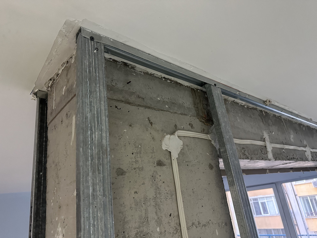

    Права преустройство, включващо нови преградни стени от гипскартон, ще трябва да се монтира още един мултисплит климатик.
    Въпросът ми е, възможно ли е да се изгради конструкцията, без да се затваря, като се оставя достатъчно пространство между конструкцията и бетонни стени/греди/колони, и след това да се изгради тръбния път, или трябва да се изгради още преди монтажа на конструкцията?
    Също така, има ли проблем, ако тръбния път прави повече "чупки"?

    Първо се полага тръбния път, след това се прави конструкцията. Ако конструкцията е само от гипсокартон, то първо се прави едната страна, после се полага тръбния път и след това се затваря. Няма проблем пътя да им чупки, стига да са направени както трябва.

    Само за да съм 100% сигурен, не може да се прокарва тръбен път зад подобна съществуваща конструкция, трябва да се премахне и след монтажа на тръбния път - да се изгради?

    Както е в този вид се пускат тръбите.
