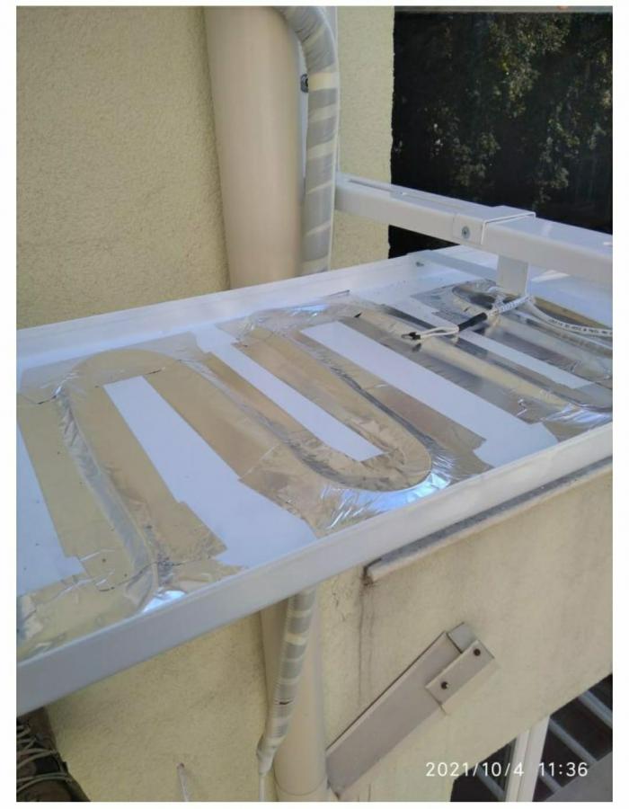

    Също така видях в друга тема, че нагревателят се лепи с някаква изолационна лента към дъното на тавата. Може ли да ми кажете каква е лентата и термостата предполагам трябва да остане свободен в тавата, без да е залепен?

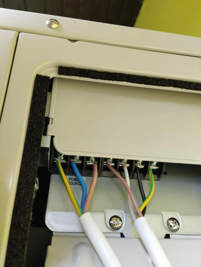

    Ето вече и снимки на настоящето окабеляване на външното тяло, към което се чудя дали е удачно да добавя и нагревателя в същите клеми и една снимка на тази изолационна лента, ако може да споделите дали е добре да се монтира по този начин нагрешателя.

    Отговор: Монтаж на нагревател с термостат и кондезационна тава
    Като гледам, нагревателя е облепен с алуминиена лепенка, която разсейва топлината.

    Цитат Първоначално публикувано от VLADO 66 Виж публикацията
    Връзваш го към клемите отбелязани като Power Source, там ти е входното захранване(трите кабела отляво).
    На моя там съм си вързал контакт за терасата.
    Иначе правилно си залепил кабела, само изкарай хубаво въздуха от лентата, за да прилепне плътно навсякъде, все пак вода ще тече там.
    Снимката с лентата е взета от друга тема, на мен ми предстои да я направя тази процедура.
    Благодаря и за отговора и уточнението за въздуха, ще го имам предвид.
    Точно такава е идеята и затова така се залепва с нея. Проблемът е, че е лепнат на грешната тава. Поне част от нагревателя трябва да е залепен за дъното на външното тяло.
    …Поне част от нагревателя трябва да е залепен за дъното на външното тяло.
    Абе и мен така ми се струва по-правилно.
