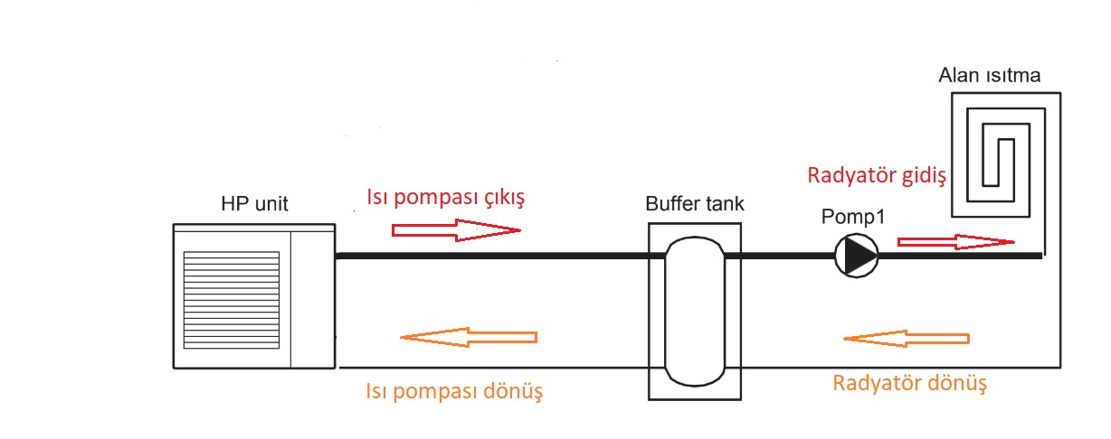

нов съм в темата. Изчетох всичко за климатици купър и хънтър. Замислил съм се за отопление на малка къща. Едноетажна, площ 110м2. Изолация, ПВЦ дограма. Може ли някой да сподели мнение за термопомпа на CH? Ще бъда благодарен за всяко мнение.

Термопомпите C & H се произвеждат от Gree. -25 градуса външен работен модел. - Имате специална серия компресори с двойна компресия, работещи на 30 градуса външна среда.
110 m2 изолация за добре изградена къща с капацитет от -30 до 10 или 12 kw е достатъчна.
https://klimaforumu.com/attachment.php?aid=3307
Използвайте буферния резервоар за водопровод.

Благодаря за отговора, mbirol. Тази информация я прочетох на сайта на СH. По - скоро ме интересува имате ли поставени такива термопомпи в Турция и как се държат? Препоръчваш 10 или 12 квт. Можеш ли да дадеш информация за 12 или 14квт вариант на тези помпи, монофазно захранване, каква е максималната мощост при -25 (-30)? Много ми хареса това, че CH са разработили защита по напрежение (поне така пише) от 165 до 265 В. Все пак става въпрос за едно село, и за един доставчик на ток, който няма начин нито как да бъде контролиран, нито как да бъде санкциониран, ако повреди техниката. Можеш ли да обявиш цени на UNITHERM 3 ? В момента знам, че много хора пазаруват от Турция, поради инфлацията на лирата. С пожелани за хубав ден...
