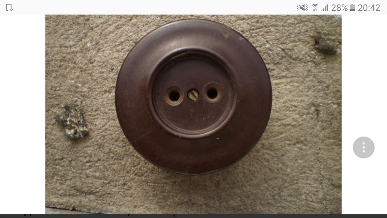

Миланов, от тоци въобще не разбирам, но от стълба до къщата стигат два проводника. Инсталацията е правена поне преди 50 години.
Контакт тип шуко, тези пластинки от страни на дупките вътре в контакта занулени (свързани) към "0". Щепсела тип шуко, на единият щекер синьото кабелче, на другият щекер кафявото кабелче, жълто зеленият по средата на щекерите към тези пластинки от страни.
Абе който го монтира трябва да знае.
На края с един фазомер може да се провери корпуса на външното и вътрешното.
Ако са от този тип контактите:
Прикачен файл 30792
Хубаво е да се смени с такъв:
Прикачен файл 30793
Ако това зануляване не е в контакта , а се направи в кутията на климатика тогава при завъртане на щепсела ламарините ще се офазят.

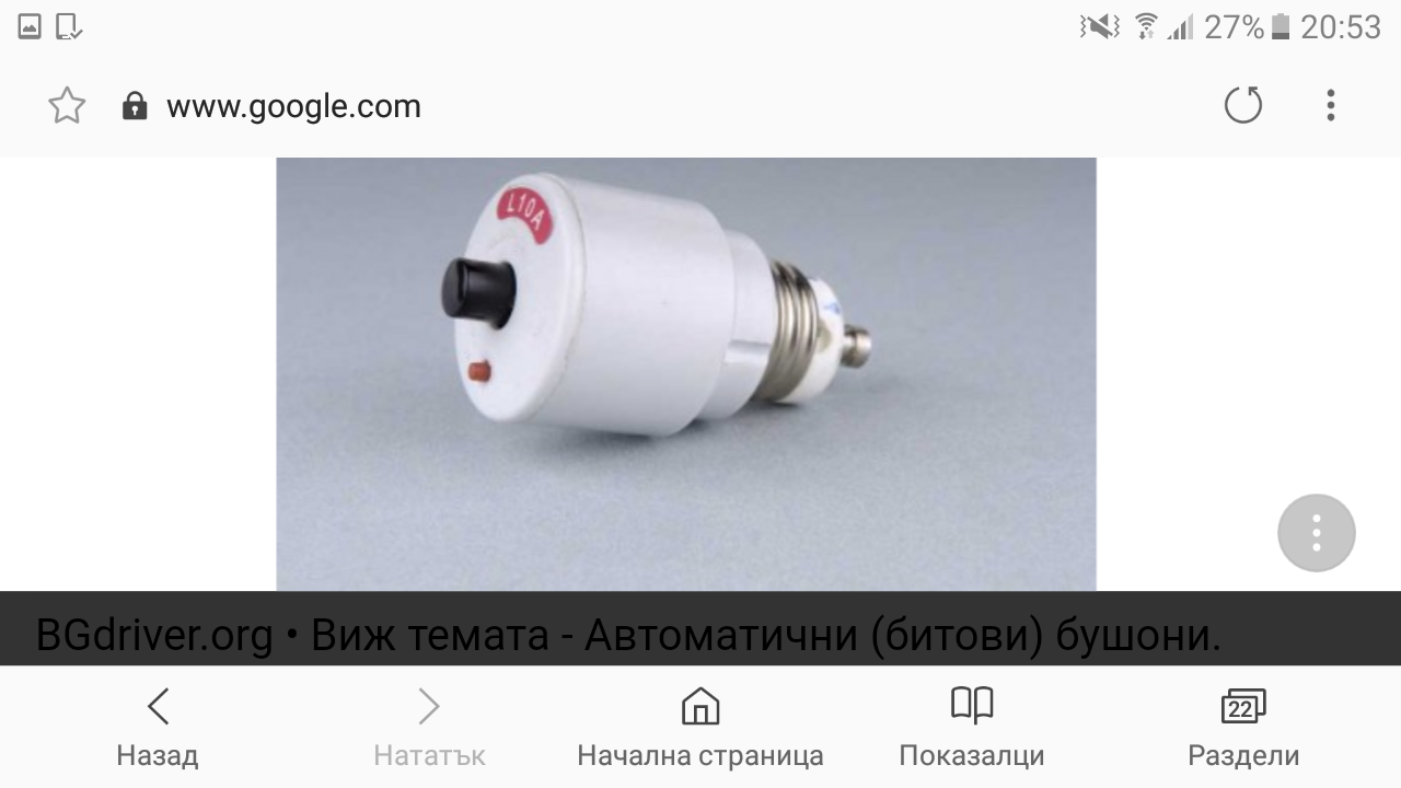

И автоматичен бушон, трябва да пише в книжката, примерно 16A
Прикачен файл 30794

Както казах хич не ги разбирам тези работи, но все пак контакта е шуко. Бушоните, обаче са с телчета (Татко си ги навива редовно :BigGrin) и стават скандали когато майка ми вземе, че включи бойлера преди да е изключила масления радиатор :lol:. Забавно е като се включи бойлера и лампите почват да светят по-слабо, но това подозирам не зависи от вътрешната инсталация.
Не е зле ако има възможност да се изтегли нов кабел от таблото за климатика. Не е добра идея да е на едно с бойлер, печка и т.н. Тези инсталации от преди 50 години и особено комбинирани със спешъл бушоните - са "трепач".
Това с присветкането на лампите си е обикновено от вътрешната инсталация, когато всичко е вързано на едно.
Това че контактите са шуко - не означава, че са свързани правилно.
