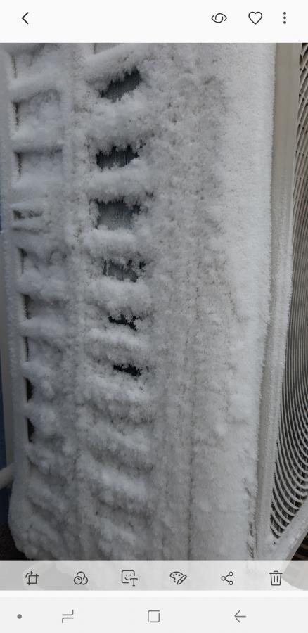

Milanov, това твоята машина ли е?
Непожелавам на никой такава мъка преди дефрост
Не. Това е голяма машина, чиго май. Нещо като две 18-ки и една деветка.
Чигото дефрост при нужда ли прави?
Този явно го прави само при ГОЛЯМА нужда.
Иначе, сигурно е ефективен щото не топли улицата с ненужни дефрости :)
Забелязвам, че тук, там битува мнение, че щом питата е побеляла ,машината трябва да дефроства и ако не го прави или и има нещо или не става.А това съвсем не е така.
Чигото е супер машинка , щях да ти го препоръчвам(за цепеница) но не спира турбината при офф.
Инак на -10 спира за дефрост вдига клапите ... и чака изгрева. Просто ти казва "оправяй се аз бях до тук брато" :)) Но е много тиха машинката.
Хеащал съм го да прави дефрости на всеки 40-50мин. този на снимката нещо е компрометиран.
И миналата зима си заледяваше така. Те са два, днес работеше другият и пак беше същият снежен човек.
Иначе са с над три кила фреон, input power 5000W... сигурно ги зорят. Не знам.
