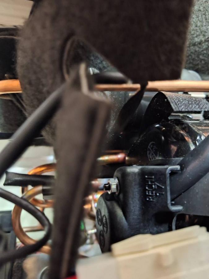

Компресора е Rechi 17 , поне така пише на него. С 40гр по малко фреон и 2 кг по малко от 9-та ми :D. Произведен януари 2023г , олекотен но по добре завит да не му е студено. Вътрешното е двуредово по дълго е от 9-та с 7-8см
С тия 22 кг външно тяло си е типична цепеница.
Размера на вътрешното тяло отговаря на това което румънците се публикували. Турбината е Ф94/57см е дълга.
Външното обаче е с един ред по малко тръби и 2-3см по къс топлообменник от 9-та. Върнах се назад в темата и като гледам снимките на компресора на TSWF , ми изглежда абсолютно същия. Вероятно слагат един и същ компресор огреничен софтуерно и ест по малко карантия.
Леко съм разколебан дали да го монтирам или да го върна. Ако някой е купувал тази година 9-ка може ли да снима табелката (на вътрешното или външното тяло няма значение) ? Исках да е 12-ка само заради по голямото вътрешно тяло и ползите от размера,но не за сметка на външното :confused:
