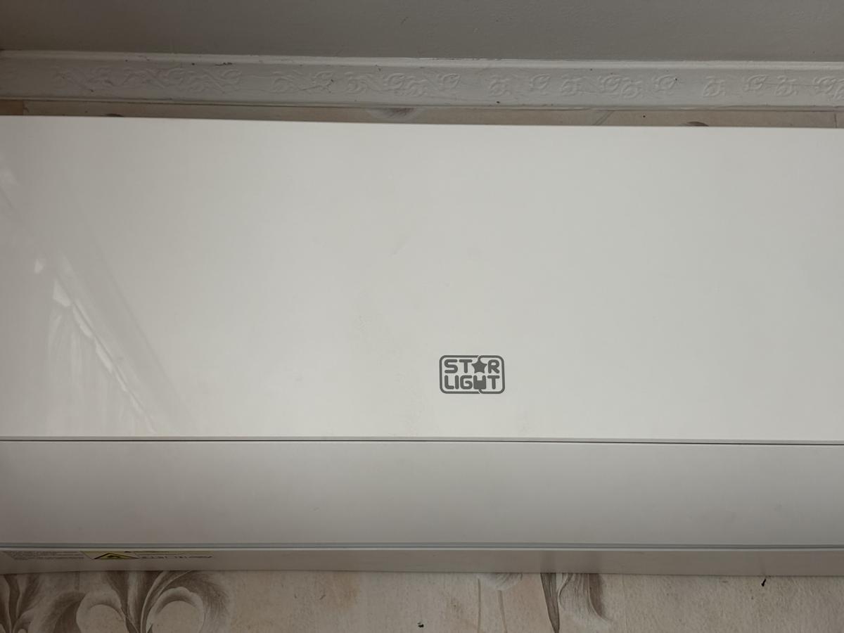

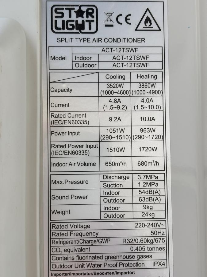

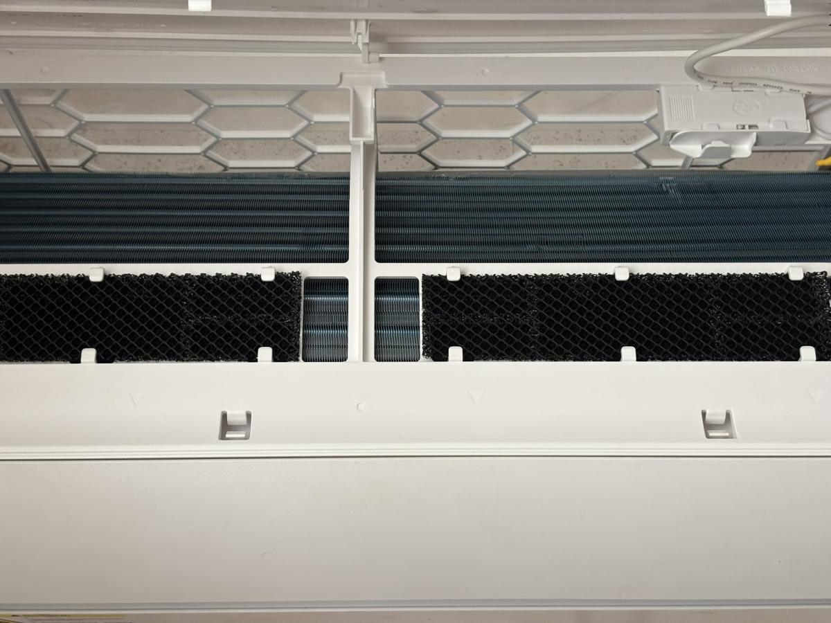

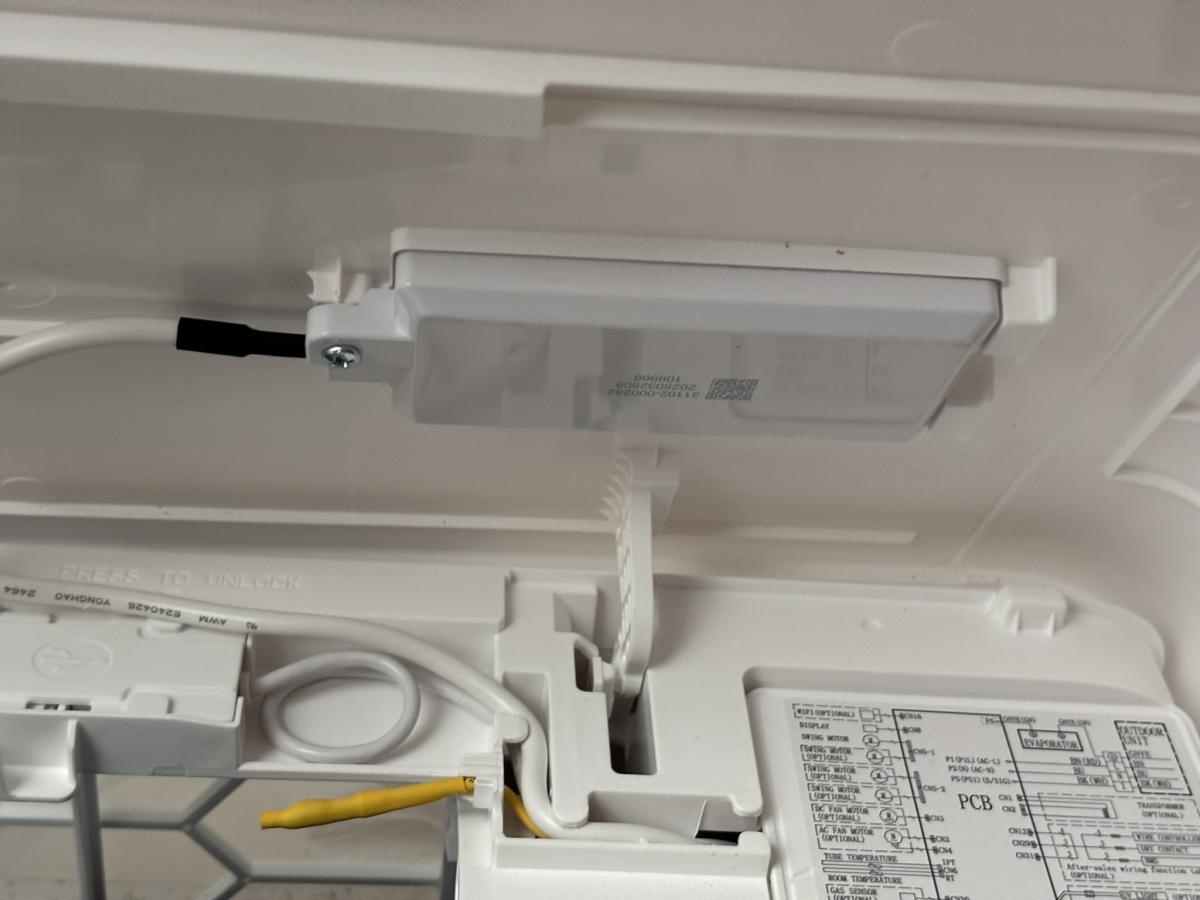

Привет
да допълня, монтирахме “новия” ACT-12TSWF, и на пръв поглед съм доволен : доста
степени на вентилатора, тихи вътрешно и външни тела, бързо достигна зададената температура в помещението - 16кв/ 2,4м
лесно го свързах към WiFi-то. Като цяло смятам че нелоша машинка за парите си, но времето ще покаже :)
Ето и някоя снимка:
https://forum.setcombg.com/attachmen...id=42999&stc=1https://forum.setcombg.com/attachmen...id=43000&stc=1https://forum.setcombg.com/attachmen...id=43001&stc=1https://forum.setcombg.com/attachmen...id=43002&stc=1https://forum.setcombg.com/attachmen...id=43003&stc=1

Не е толкова трудно да се отвори горния капак на външното тяло и да се качат снимки. Но ще е дръвце,няма как с 24кг външно. Ако съдя по килограмите топлообменника ще е като на EAWF едноредов. Минимума на охлаждане на всички е добър,на отопление на стария TSWF е най-висок и другите кокали са с една идея по ниски минимуми.И заради по-малкото хардуер в ниските серии,води до по нисък дебит,по ниски изходящи температури на въздушния поток от вътрешното тяло и от там по-добри за малки стаи,щото по рядко ще изключват. Но тук проблема няма да е в минимума, а в енергоефективността на новия TSWF,която ще бъде доста по ниска-сравнима с WIFI и EAWF сериите.
