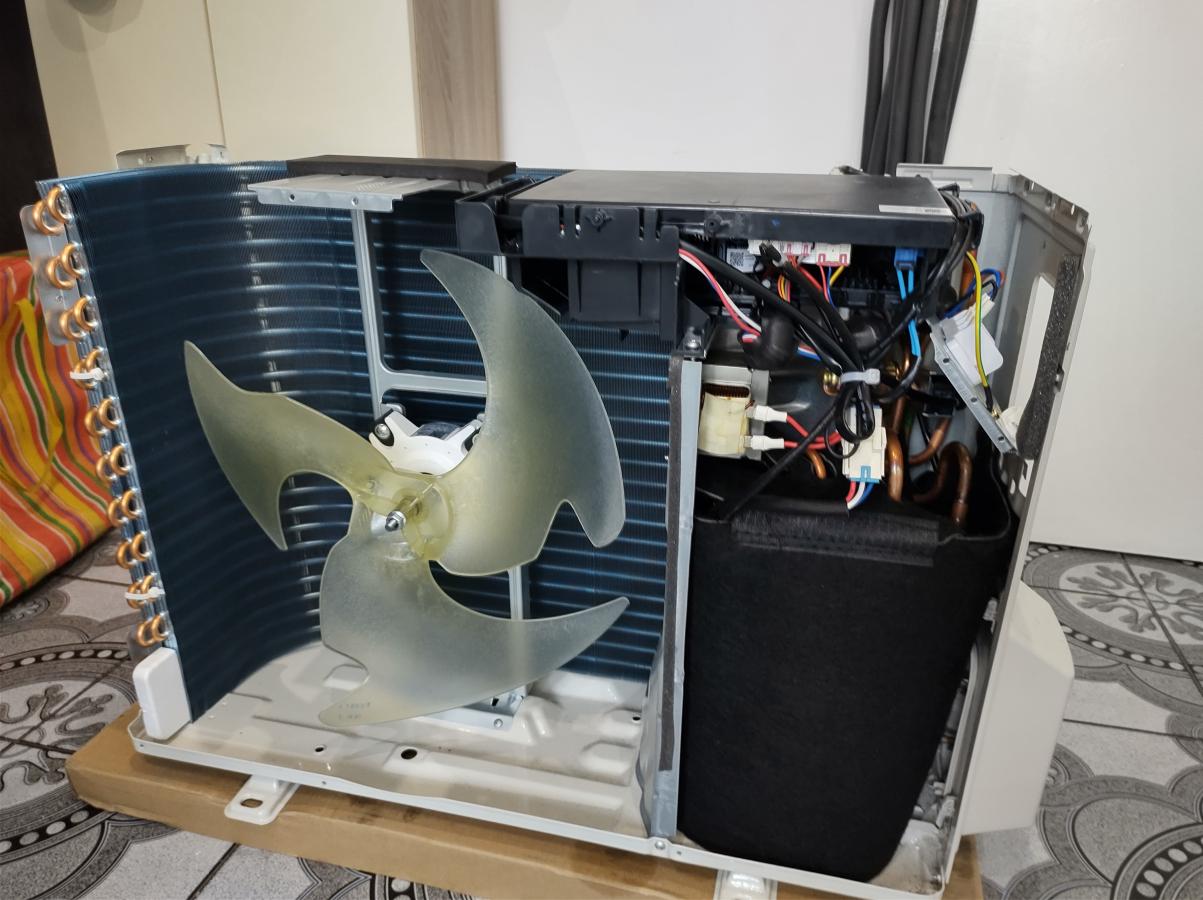

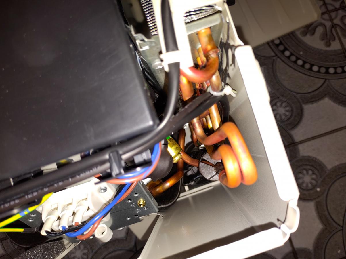

Все пак това са отзиви при положителни външни температури, но засега смятам, че EAWF е топ попадение за спални и малки и топли стаи до 20 квадрата. TSWF е идеален за малко по-големи стаи, където не се спи, или за спалня над 20кв., при по-непретенциозни хора. Все пак на най-ниската степен на вентилатора не е шумен, а ще пробвам на режим mute дали удържа заданието. Утре ще пусна и снимки на TSWF, на EAWF нямам, но той е с капилярка, GMCC компресор и едноредов топлообменник, 550 гр. фреон.
TSWF е с двуредов, компресор Речи и ТРВ, 800гр. фреон.

Малко снимки. Първо EAWF:
Прикачен файл 37534
Прикачен файл 37535
Прикачен файл 37536
