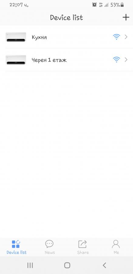

Аз съм с приложението intelligent AC с 2 климатика свързани към него (един EAWF и един BLWF) и нямам абсолютни никакви проблеми (пробвал съм със SmartLife-SmartHome да ги свържа и не става). Моя съвет е деинсталирайте приложението и започнете наново, разрешавате всички искания за използване на Bluetooth и локация само докато е използвате приложението.Прикачен файл 39803

Изтрий последната версия на приложението и си свали версия 1.0.9 явно при последната версия са омазали нещо.
Много добре се е сетил splendor за по стара версия, сега и при мен работи нормално. С по новата версия 1.0.11 го качих на два телефона и когато единия е в локалната мрежа, климатика се вижда на другия през мобилните данни. Дано сме помогнали и на други потребители, ще пиша тия дни на създателите на това приложение, дано си оправят проблема в новата версия!
