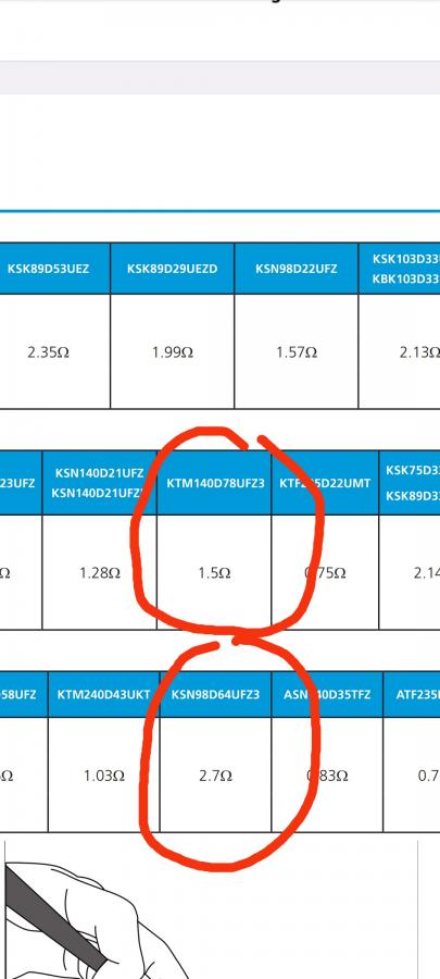

Номинала го дават при 7*C. Тогава няма проблем. Мен ме гложди колко е при ниски отрицателни температури. Че намотките на компресора са с повишено съпротивление, спрямо на ефективните компресори.
И тогава намотката става като реотан на печка за отопление - излъчва много топлина.
Колко ома му дават на намотките на този Аристон?
Компресорите на тези два климатика са от по-ефективните в каталога на GMCC, на Аристона е по-ефективен и от моделите, които слагат в Daiseikai. За съпротивление на намотките, може би пише някъде из документациите на Мидеята. Роля предполагам играе и силата/материала на магнитите. И все пак компресорът е само част от ефективността на цялата система.
Ето снимки малкия модел е на breezlees+
А другия е на midea oasis plus+ (ariston kyris net)
Прикачен файл 43970
Сякаш по високия клас компресори е с по голямо съпротивление.
Това и аз го намерих, но не ми изглежда да има зависимост единствено между съпротивлението и ефективността. Например ksn98d64 има високо съпротивление, но и висока ефективност според каталога.
това съпротивление определено играе роля в топлинните загуби на компресора ,като при ниска мощност са по скоро нищожни но при работа на висока мощност може да се окажат значителни особено ако намотките са с по високо съпротивление .. в случая 1.5 ома на компресора на Аристона е доста малко и при работа на номинала си от 800 вата ще разсейва около 25 вата ,а при работа около минимум - под 5 вата .. при компресора на Брийзлес това число ще е по голямо но не значително ,понеже във формулата тока е на крадрат т.е. той е определящия
На стария модел breezeless модела е ksn98d22ufz със 1.57 ома. Не вярвам да е много по ефективен от новия модел даже по нисък коп му дават. На дайсекай 10 серия е 1.82
