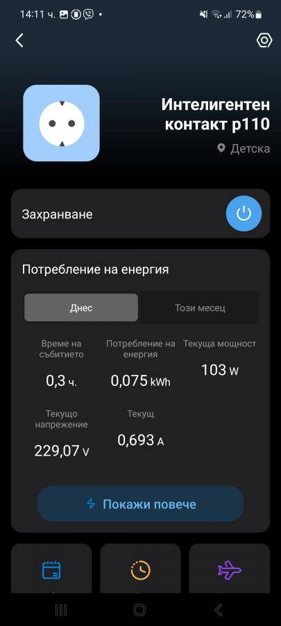

    Днеска пак си поиграх на отопление сутринта.Външна 12 гр,задание 24 и автовентилатор.Стартира на около 65hz,което показваше около 900-930в,при което компресора си се чуваше..След известно време,TP Discharge temp,достигна 75 гр,а температурата на вътрешния топлобменник я показваше само 50.0 гр,имам чувството,че е ограничен дисплея и при нея не маже да покаже повече.Странното е ,че после падна на 30 hz,а ватметъра показваше над 600 в,вероятно се бъгва.След известно време направи оф.При последващото включване се развъртя до 700 в,но много бързо за 1-2 мин,си падна на минимума от 9hz и си остана там.След 30 мин работа при 9hz,TP беше 32,5 гр ,а температурата на вътрешния топлобменник беше 34 гр.Един недостатък,за някои по малки стаи,при офф върти постоянно турбината с доста голям дебит,явно тея 480об при тих режим са му минимума при следене и се усещат на 2-3 м от него.Иначе слагам какво показва ватметъра при 9hz.

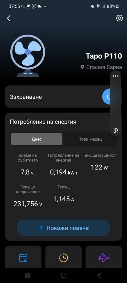

    #276
    На охлаждане и дърветата го могат.Gree Pular ii 09.Забележете амперите при едни и същи ватове при него и при фрама.

    #277
    Ами на Fram-а, PF е около 0,5, а на другия 0,65.

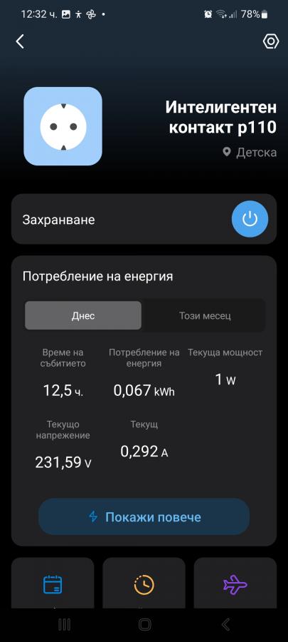

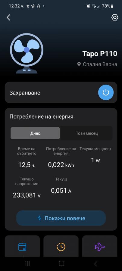

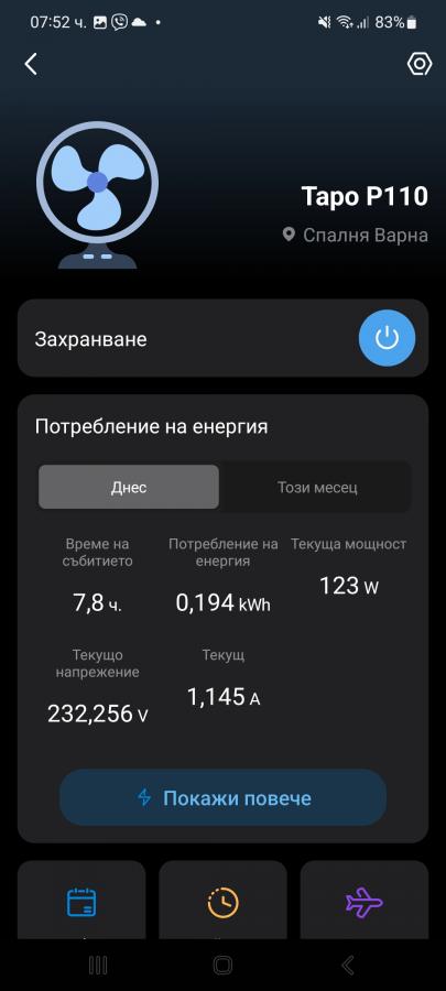

    Забелязвам нещо интересно, тея контакти не знам колко са точни,но вижте какви ампери показва на Фрама и на Gree при стендбай от 1w и на двата :

    #279
    Това с напълно еднакви контакти ли?

    #281
    Да,и двата са Tapo P110.Освен Pfc да е различно и при стендбай.

    #285

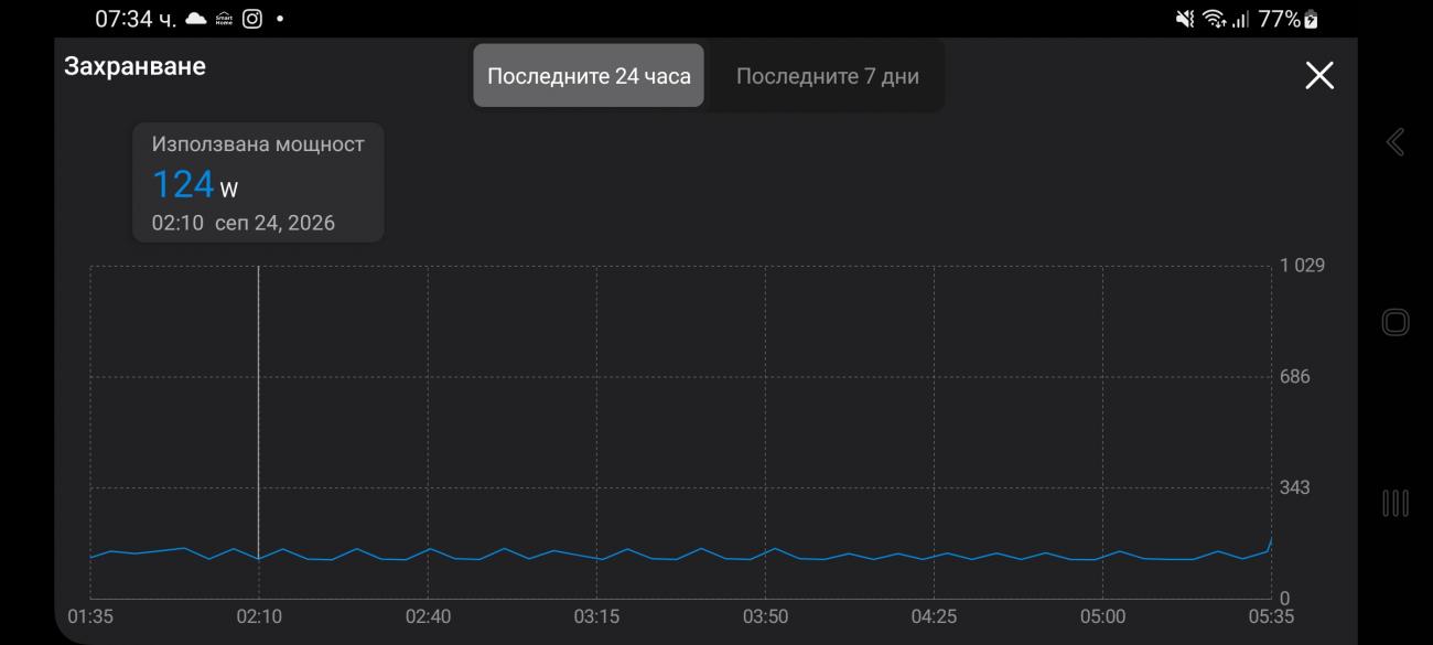

    Casal на 350 евра ли го взе.Иначе снощи първи по дълъг тест на отопление, вътре беше 22,5 гр ,външна 9 гр.Задание 25 гр и тих режим, максимално надолу духане със ръчно донагласяне на клапата надолу да се плъзга въздуха по стената.Консумацията се колебаеше между 9 и 12 hz ,или 125 и 155 w.Иначе гледам цяла вечер не е имало развъртания през определено време.Температура на питата е 33 гр при 9 hz и 35 при 12 hz.TP е 32 гр.Въздуха не се усеща топъл ако сложиш директно пред струята ръка.Иначе поради ниския дебит и разсейване на струята на 2 м под него и леко встрани където спя не се усеща хладно течение.Сутринта в другия край на стаята на 70 см от земята беше 25,2 гр,а на дисплея на климатика 27,2.
