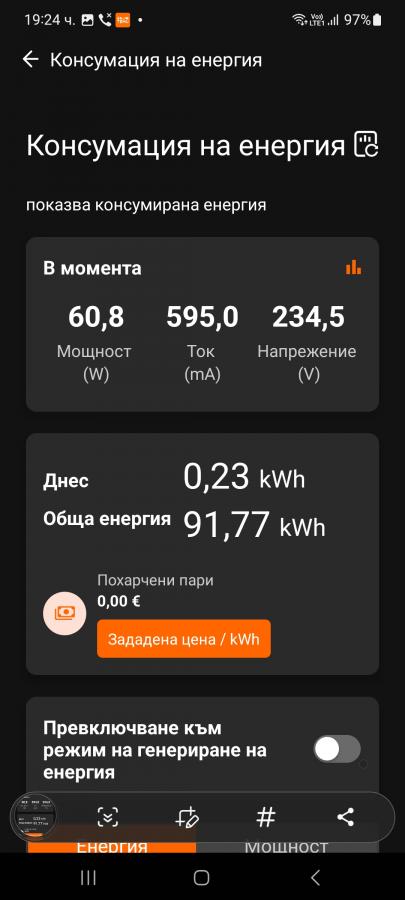

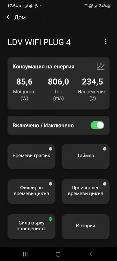

    Навън заваля дъжд видях нови рекорди в минимума ������
    9,941
    #24
    е то 600мА не са 60 вата ... пак казвам при 10 херца минимума е около 100-120 вата

    То това са почти като показанията на mystikalrs. Остава само да ги потвърдите с електромер
    И според мен е възможно, щом в Евровент ги мерят подобни, което пък би потвърдило нисък PF.
    Mar 2011
    1,010
    #26
    Има някакъв бъг във меренето.По сервизно беше на 9 хц.Но е факт,че по същия ватметър обичайно е на 80-90в а ,одеве беше на 60.Също така,забелязвам ,че както е на около 150 вата и показва около 1000 ма,изведнъж с падането на валовете,скачат и милиамперите,нещо се бъгва.
    Но пък в сайта на мидея е написано минимум при охлаждане, 130в/600 ма.
    А при Самсунг примерно дават,минимум при охлаждане 170 в ,или 1500 ма.

    Мойте breezeless си падат на 65 вата редовно това и от смарт контакта и от тяхните в приложението.Какво повече да се доказва. И на 50 могат да работят но трябва да е около и под 20 градуса външна температура.
