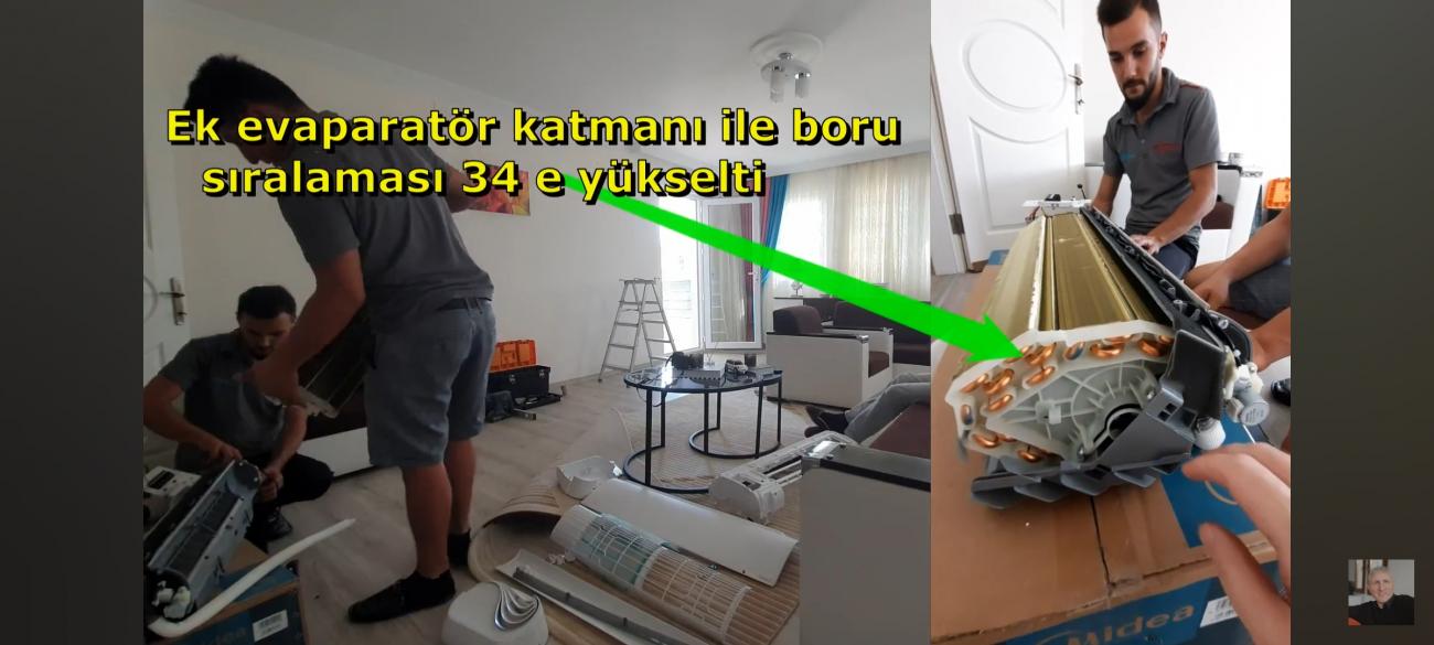

    За малки стаи са доста добре, аз даже го предпочетох от Дайкин перфера ftxm20a, който имам на вилата, само че е в 24 квадрата. За малки и изолирани стаи breezeless S е много добър избор, но само ако му се направи настройка за по нисък минимум, било 10 12 14хз,и т.н който както иска имаш избор. Вярно е че се стреми на минимум да работи, но при мен на 7 градуса духаше с 30 градуса с 110 вата, за сега не съм забелязал липсата на еев да му оказва влияние на добрата работа.Сега ти се струва че духа хладно, но на зима ще е по различно усещането си мисля, но под 29-30 градуса ако пада струята наистина ще е неприятно. Breezeless s вътрешното има отпред 3 редов топлообемника
    Screenshot_2026-01-29-19-19-46-049_com.google.android.youtube.jpg, и нагреватели на компресора и тавата.

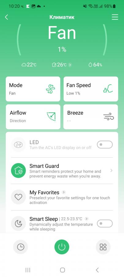

    Като цяло приложението ми е орязано от функции,не е като на по новите мидеи.По скоро е като на твоя брийзлес,със тежкото външно.Нямам енергиен монитор в приложението,със външен гледам на Ledvance.Не беше на сайлънт при теста,а на автовентилатор.На сайлънт от дистанционното,даже и при първо пускане ,не развърта над 400 в.Също така,като поработи малко на 105 в и питата е на 34-35 гр,не позволява да вдигнеш над 1 ва скорост.Иначе от приложението,нямом бутон сайлънт,сомо 1 процент на вентилатора.Не ми работи оттам и изключването на дисплея и спирането на звука.

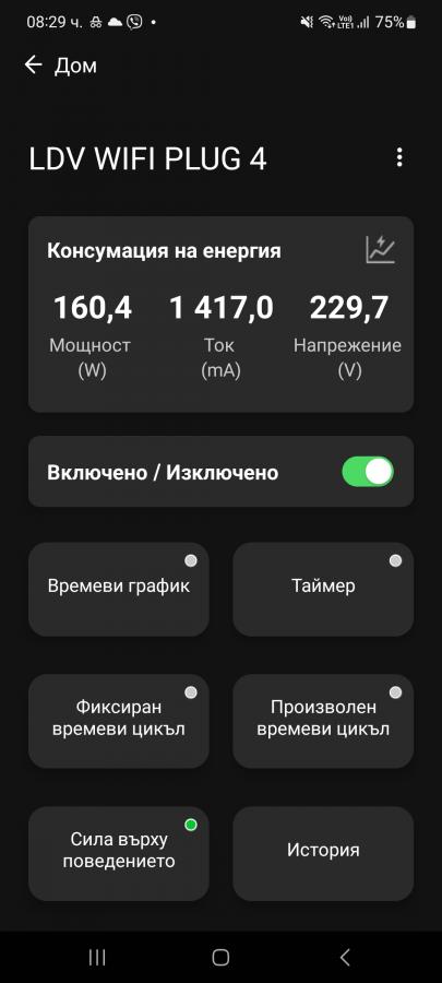

    И на 160w не желае да си вдигне фактора на мощността - 0,49. Или поне според този уред.
