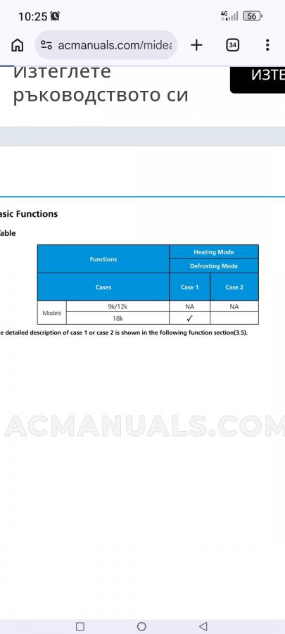

Външното тяло е същото като на новия breezeless, явно wi-fi модула няма update. Моя работи подобно и на мен засега ми харесва.интересно ми е какъв дефрост алгоритъм са му сложили. В сервизното на оригиналния модел на Мидея е даден само за 18 ката case 1, за 9 и 12 пише NA
