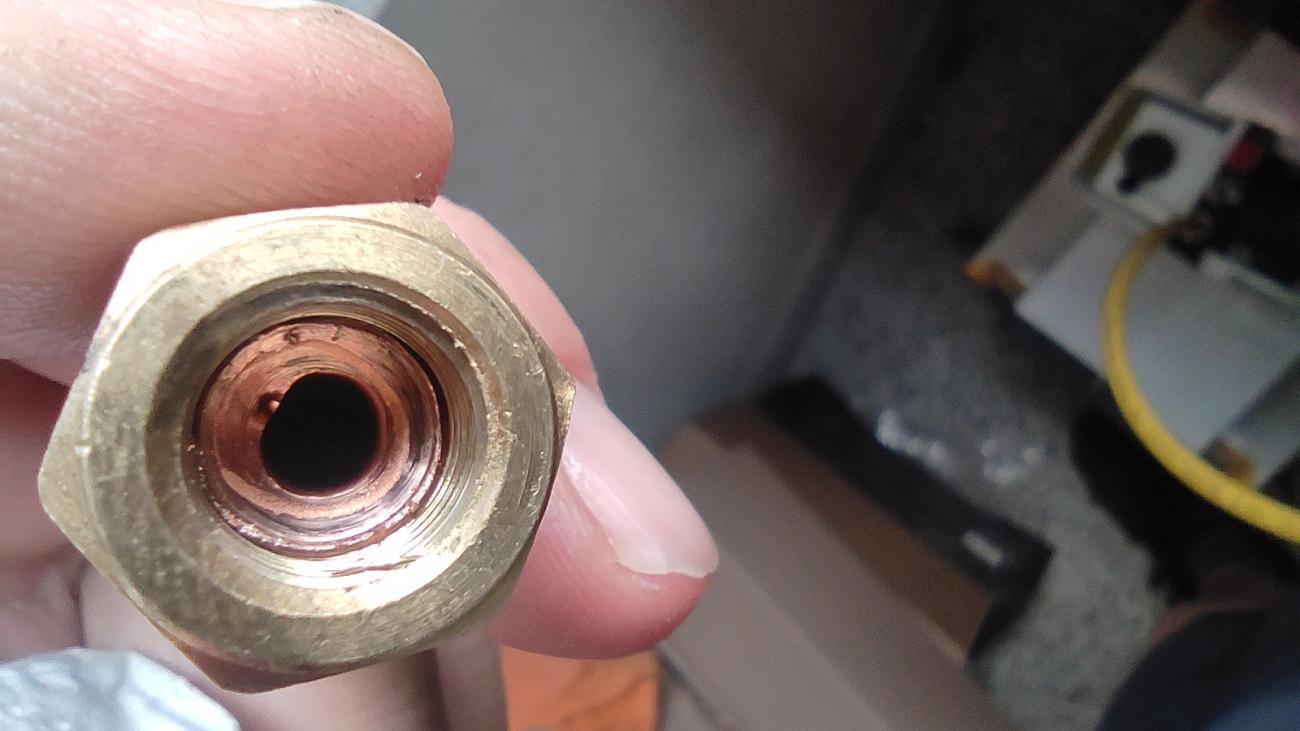

    Проблема е намерен - стружка в една от лещите.
    Климатика работи вече 1 месец зареден с R410 и се справя отлично.

    Отговор: Мултисплит AUX и фреон R32
    много хубави тия конуси .. някой се е учил
    espace и Palev харесват това.
    Идеалка са - като махнем стружката, която явно е паднала при монтажа са перфектни. Климатика си бачка супер.
    9,942
    викаш няма нужда да се прави нов конус ,тоя е ок даже още няколко пъти може да се развие и завие .. клиента не е проблем да си плати няколко пъти по 1 кило фреон ,той е евтин
    Направен е нов конус.
    Аз съм клиента - така, че е доволен.
    Килото фреон е безплатно.
    Сам си монтирам, макар да съм далеч от тази техника точно защото ако има проблем съм си виновен единствено аз.
    Няма нищо сложно в монтажа, но има тънкости, които се учат с времето и затова не ми се вярва някой новообразован климатикаджия, който до вчера е бил фризьор,а утре ще е авто монтьор да се справи по-добре.
    Професионалист няма да има този проблем предполагам.
