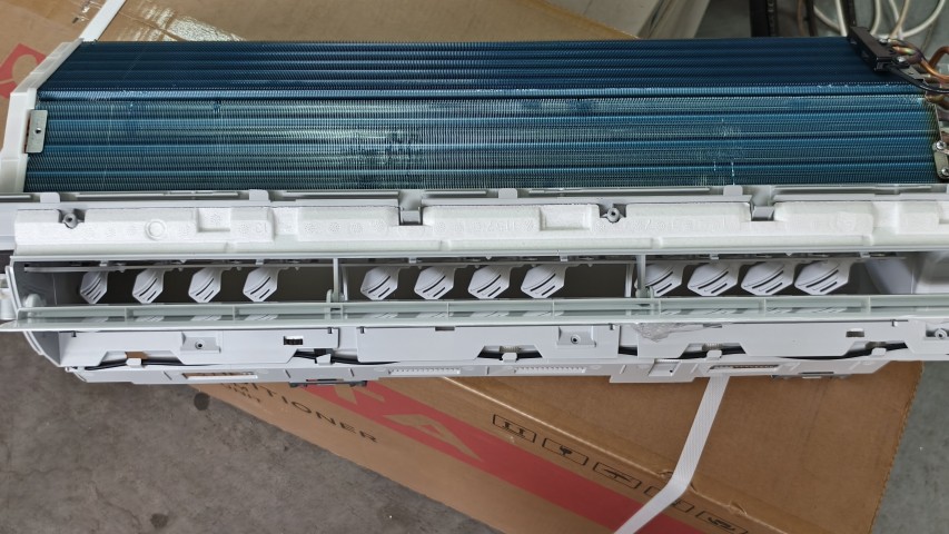

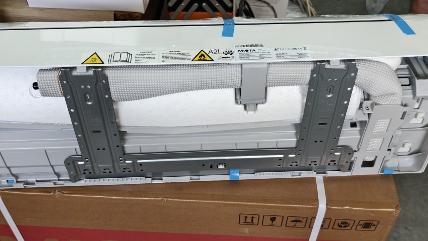

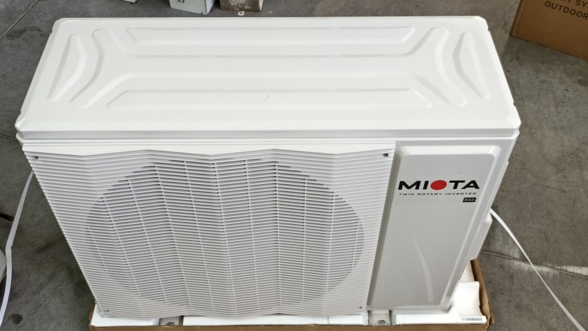

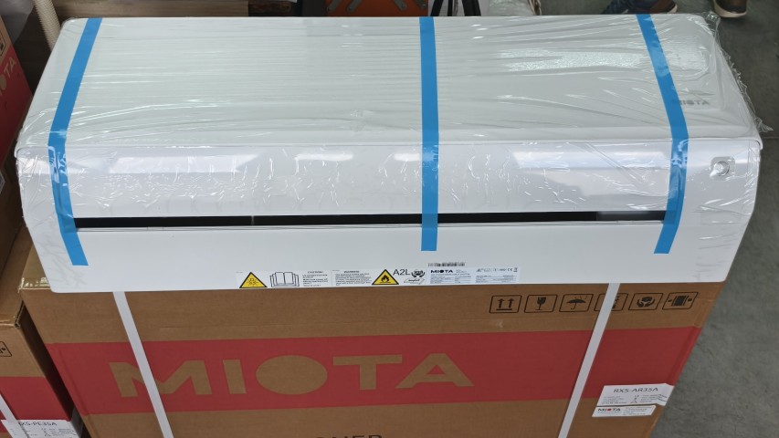

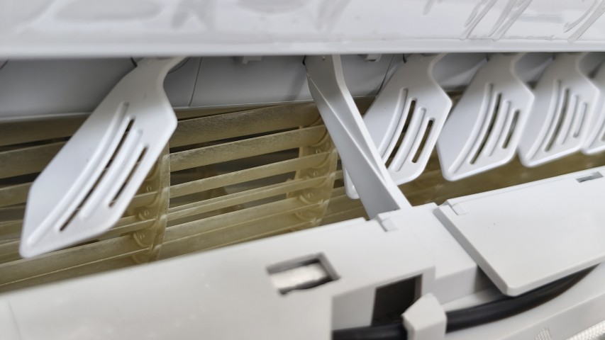

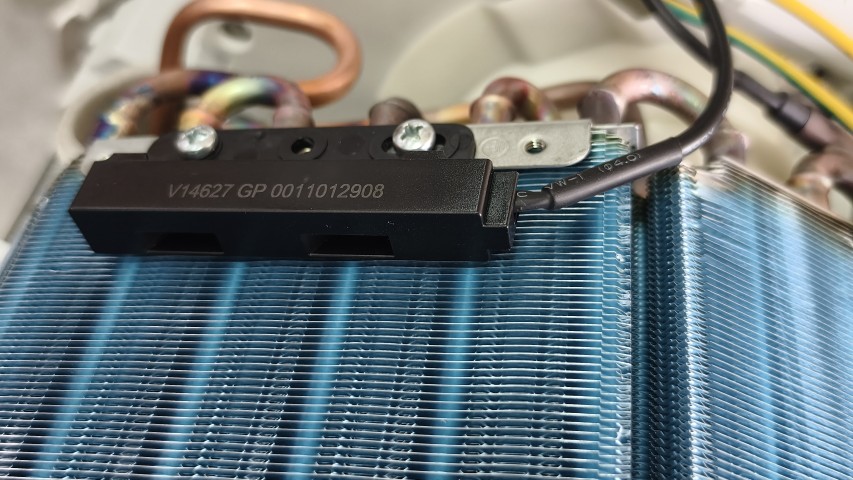

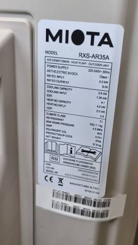

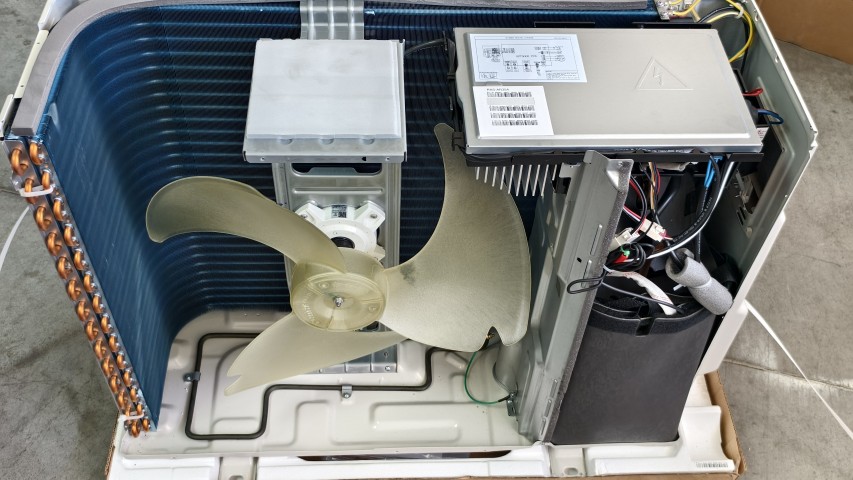

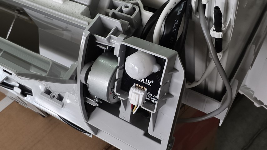

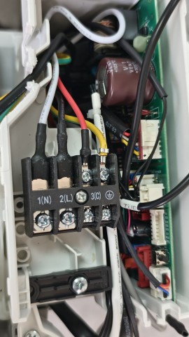

    Измина седмица от както намерихме време да отворим и разгледаме подробно модела от заглавието. За съжаление, работния процес не ни позволи по-рано да Ви предоставя тези снимки и информацията за модела.
    Относно модела - води се високия клас на марката, която както се подразбира е OEM (като повечето марки които се внасят в България). Параметрите на машинатаможе да видите от официалния сайт.

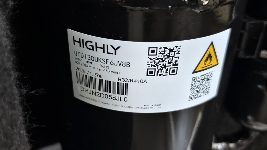

    Цялата гама - 9000, 12000 и 18000 BTU са с двойнороторни компресори. В случая, модела за който пиша е с HIGHLY GTD130UKSF6JV8B - Twin Rotary архитектурата използва два ротора, разположени на 180°.Минимални обороти: ~600 rpm, максимални обороти: ~7200 rpm,
    номинални обороти: ~3450 rpm.

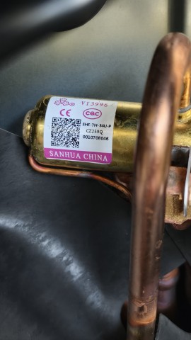

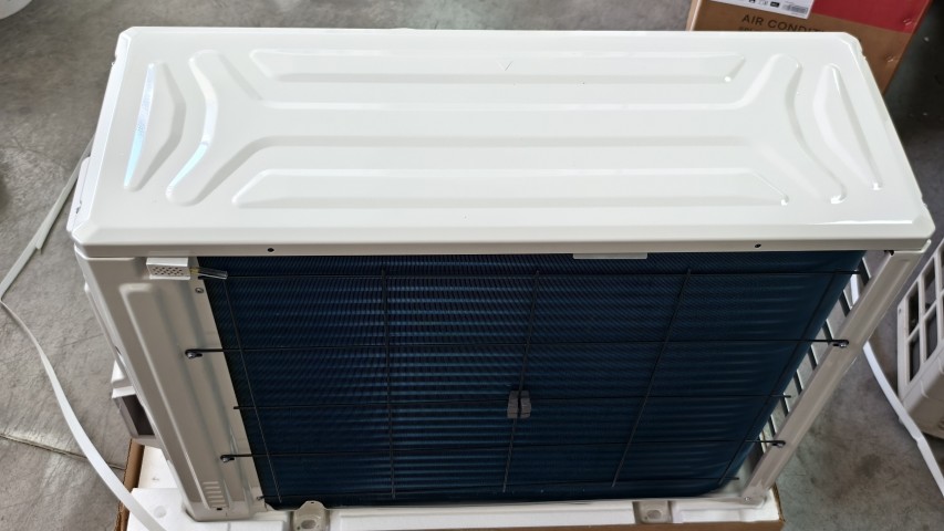

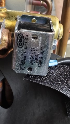

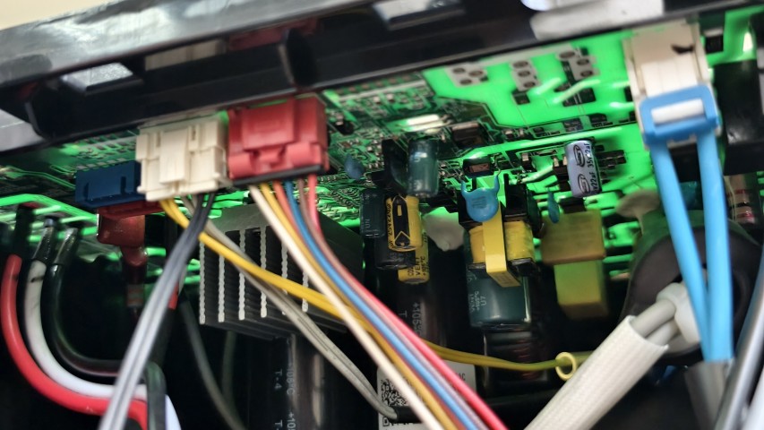

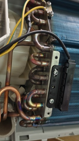

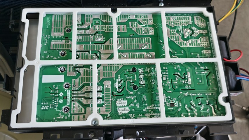

    По отношение на хардуера на външното тяло (37.8 kg) - голямо двоен топлообменник, ееv, нагревател на дъното на климатизатора, хладилен агент - 1.1 kg. Електрониката е производство на Haier и от това което видяхме -
    дебели писти на силовата част, добри изолационни разстояния, качествени кондензатори, много стабилно закрепване, фабрични тестови точки. Четирипътен вентил - SANHUA – модел SHF‑7H‑34U‑P.

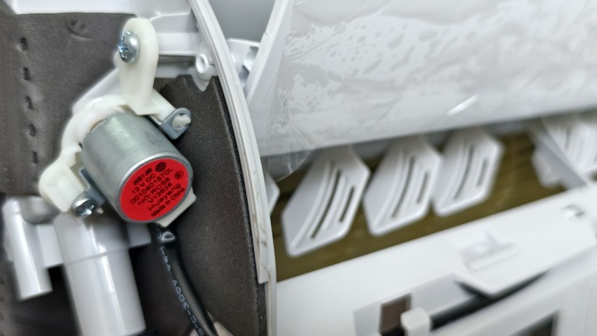

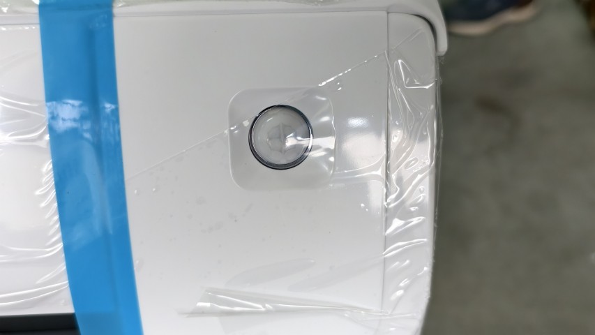

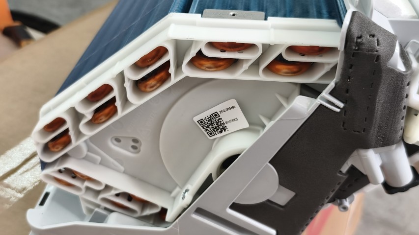

    Модела има управление на хоризонталните и вертикалните клапи, сензор за движение, свързан с управлението на клапите, UV диоди, Wi-Fi. Вътрешното тяло е същото като конструкция като при модела Miota RAW-PE35A/RXS-PE35A Performa за който бяп писал, но е с по-големи размери и по голям изпарител.

    Не съм търсил разлики във вътрешното тяло, но външното е едно към едно с ALPIN HYPER MAX. Цената на миотата е малко по-висока. И на двата компресора които са идентични са написали, че минималните обороти са 600 в минута (качвал съм снимки). Обаче в сервизното на алпина пише минимум 30Hz (1800 оборота в минута) софтуерна тъпотия. При положение, че една майка ги е раждала и тоя ще бичи с висок минимум на отопление. Трябва много да се внимава в какви помещения се слага иначе ще има недоволни клиенти.
