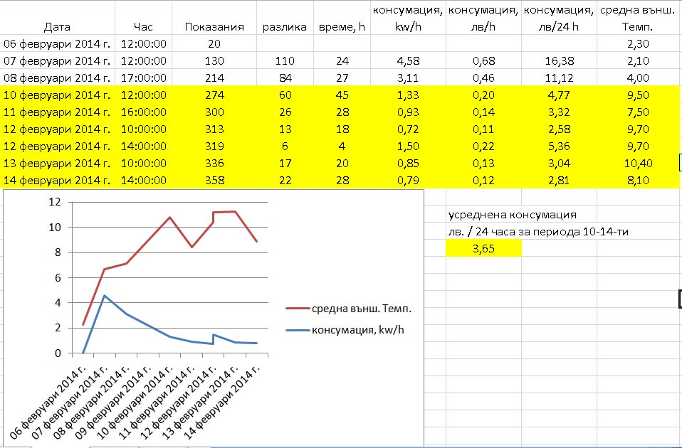

Клиента съм аз и се появявам във форума със пресни впечатления.
Къщата е на 2 етажа с отопляема площ 180 м2, изолация външна каменна вата 10 см + вътрешна 5 см минерална вата + към основите 13 см ХПС + на плочата над 2-ри етаж 10 см ЕПС и 10 см ХПС. Термомостовете са избегнати по проект.
Термопомпа Хитачи YUTAKI S
Вътрешно тяло RWM-6FSN3E
Външно тяло RAS-6HRNME-AF
Qh=14kW (tв=7 deg C, вода 35/30 deg C)
Цена с монтажа на ТП 12000 лв.
Системата е пусната на 6.02.2014 при вода в подовото 2 градуса С.
До 8.02 е работила на ток с вградения нагревател до достигане на 15 градуса вода.
ТП работи реално от 8.02 до сега - сетпойнт 18 градуса на стаите - реално държи 18-20
Резултатите са тука:
Прикачен файл 12856
Здравей Росене,
добре че се появи, макар към края на зимата, за да получим все пак някаква представа. Къщата е голяма и наистина много добре изолирана отвън и от вътре, дори архитектурата е подвластна на идеята за ниски загуби. А пък иначе е разположена в едно село на север от Варна, в Добруджата, а там зимата си е.... мамата.
Явно още не си се нанесъл със семейството, щом поддържаш 18*С, но пък от друга страна с подово отопление усещането е за 2-3*С повече - така ли е при тебе? Сложи ли вече настилки или си на замазка? Аз в спалните сложих ламинат, на останалите места гранитогрес и сега иизлъчването в спалните е осезаемо по-малко

Все още е на замазка.
Надявам се пак да хване зима за да имам реални впеатления щото то сега си е пролет според среднодневните температури.
Имам майстори дето слагат гранитогрес навсякъде.
Усещането за топлина вътре е добро стига да не се спреш за 1 час тогава хладенее на краката леко.
Основно съм пуснал отоплението да съхнат плочките.
Те и моите майстори все отворено държат а и няма още вътрешни врати.
