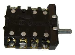

    Изгорял е ключът, не мога да открия никъде да се продават резервни бакелитови 4 позиционни за Елва.
    Ключът е
    "Термо" 16А/250V-4такт на Елпром Елин Кубрат ->
    Няма място за порцеланов на Киров 5 позиционен, а и е рисковано да се монтира такъв и побългарява предвид липсата на достатъчно място.
    Дайте съвет, благодаря предварително!

    Благодаря, но на тези места реално го няма наличен бакелитовият на Елпром Кубрат. Самите Елин не продават на дребно, а кашонът някак ми идва в повече...
    Тез червените на клеми не ми вършат работа, търся конкретно бакелитов ключ, до сега да съм сложил вестелски, ако беше удачен. По-добре да шунтирам да си работят двата реотана едновременно, отколкото да слагам нещо, на което му нямам вяра, отделен въпрос е, че трябва да се кримпва, че сега е болтово присъединяването...

    Елви има изпълнени и с 5-тактов порцеланов ключ.Много по надежден е от бакелитовия и не е побългаряване.
    Извикай някой, който има опит с техниката да ти го свърже.

    Човекът го е написал, а и аз съм имал такава "Елва". Проблемът не е в свързването, а в това, че просто няма място за порцеланов ключ, понеже е доста по-висок от бакелитовия.
