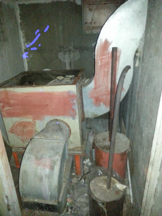

Няма табела. Това е основната драма . Поне от това което успях да видя ротора на мотора е самата ос на турбината (мотора е вграден в самата турбинна перка). Говорим за турбина поне на 20 години . Табела е имало някога но не и сега .

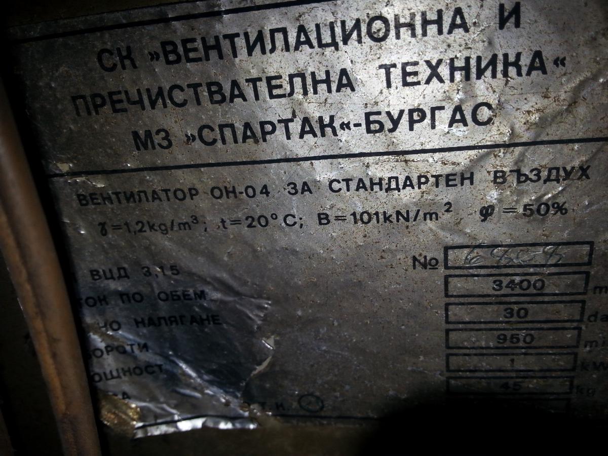

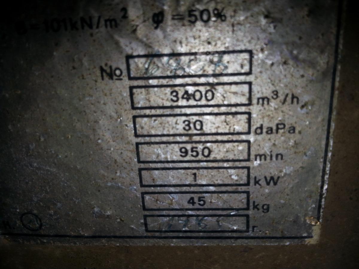

Изкарах луд късмет и намерих табела. :)) Мотора е 1 киловат .
Не ми е ясно какво значи тип ВЦД 3.15

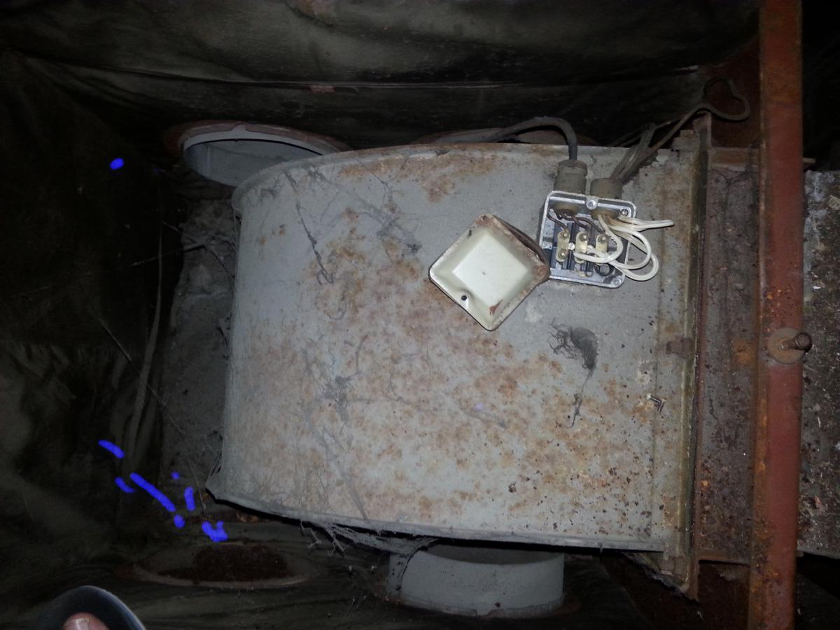

Клемната кутия е снимана и е очвидно че мотора е свързан на триъгълник. Въпроса е защо . Напълно е възможно някои да си е правил експерименти през годините и да е променил свързването. . Смятам да го свържа на звезда , НО това свързване на триъгълник ми чопли в съзнанието .....

Е как го разбра че е свързан в триъгълник? От това което виждам на снимката са изведени само три извода от двигателя вероятно вътрешно свързани в звезда. Ако беше в триъгълник щеше да имаш 6 "жици" в клемната кутия -началата и краищата на намотките.
И това на табелата са данни на вентилатора, не на двигателя. Двигателя е вътре в кожуха. КПД на вента го дават 50%, на двигателя грубо 80% значи вероятно вътре има мотор 2,2kW

Изобщо не си се изложил! Но не си отворил линка, който дадох в поста си. Двигателя ти е свързан в триъгълник. Имаш 6 жици - три към двигателя и три към захранващия кабел. Четвъртата от кабела е свързана към заземителната клема. Останалите втъзки са трите пластини в клемната кутия. А двигателя е точно 1KW и като маломощен се пуска направо на триъгълник. Разглеждал съм доста управление на тези вентилационни уредби. Имаха по един контактор и моторно реле за време. Пускаха се от бутони в баните, работеха определено време и спираха. Вдигат голям шум! Те така са и захранени - от асансьорното помещение, където излиза трифазно напрежение. Не ти трябва беля на главата с тая уредба!
