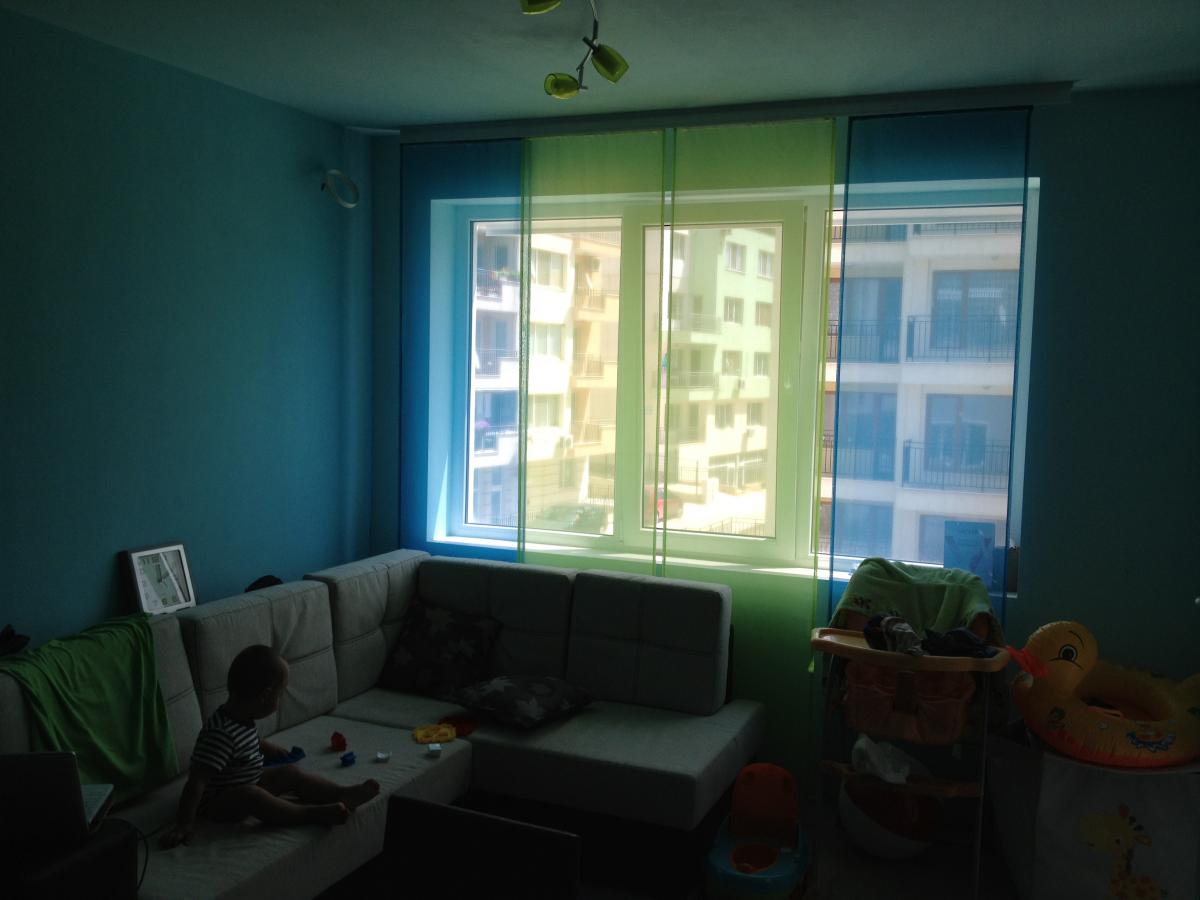

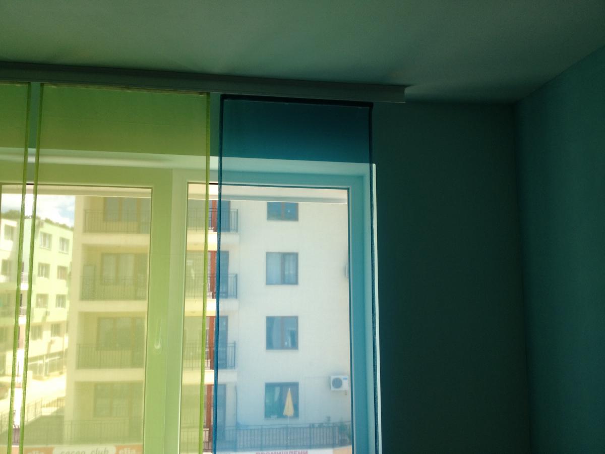

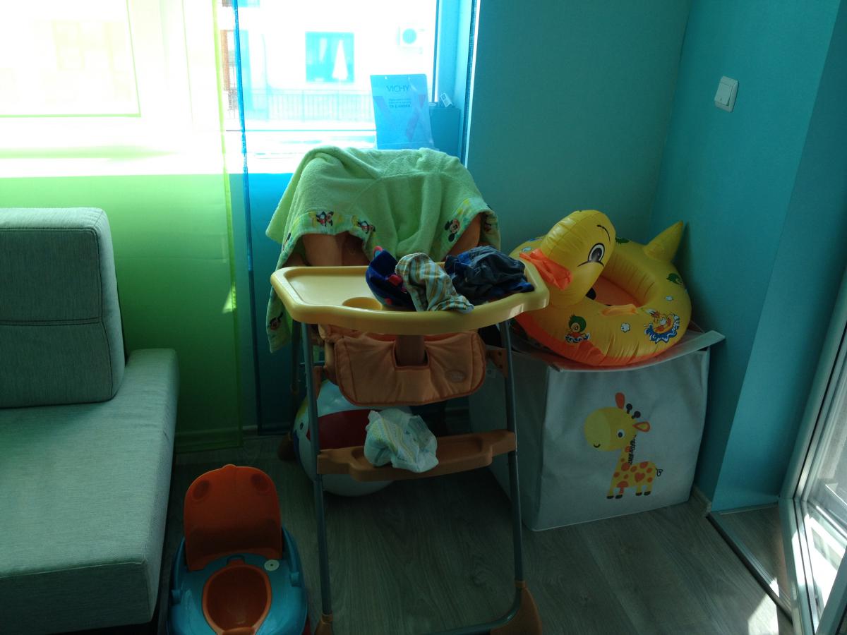

Ето това е външната ми стена и определеното място за монтаж на стенен, който както върви ще бъде подов.
Зад стола и играчките мисля да се разположи една 35-ца

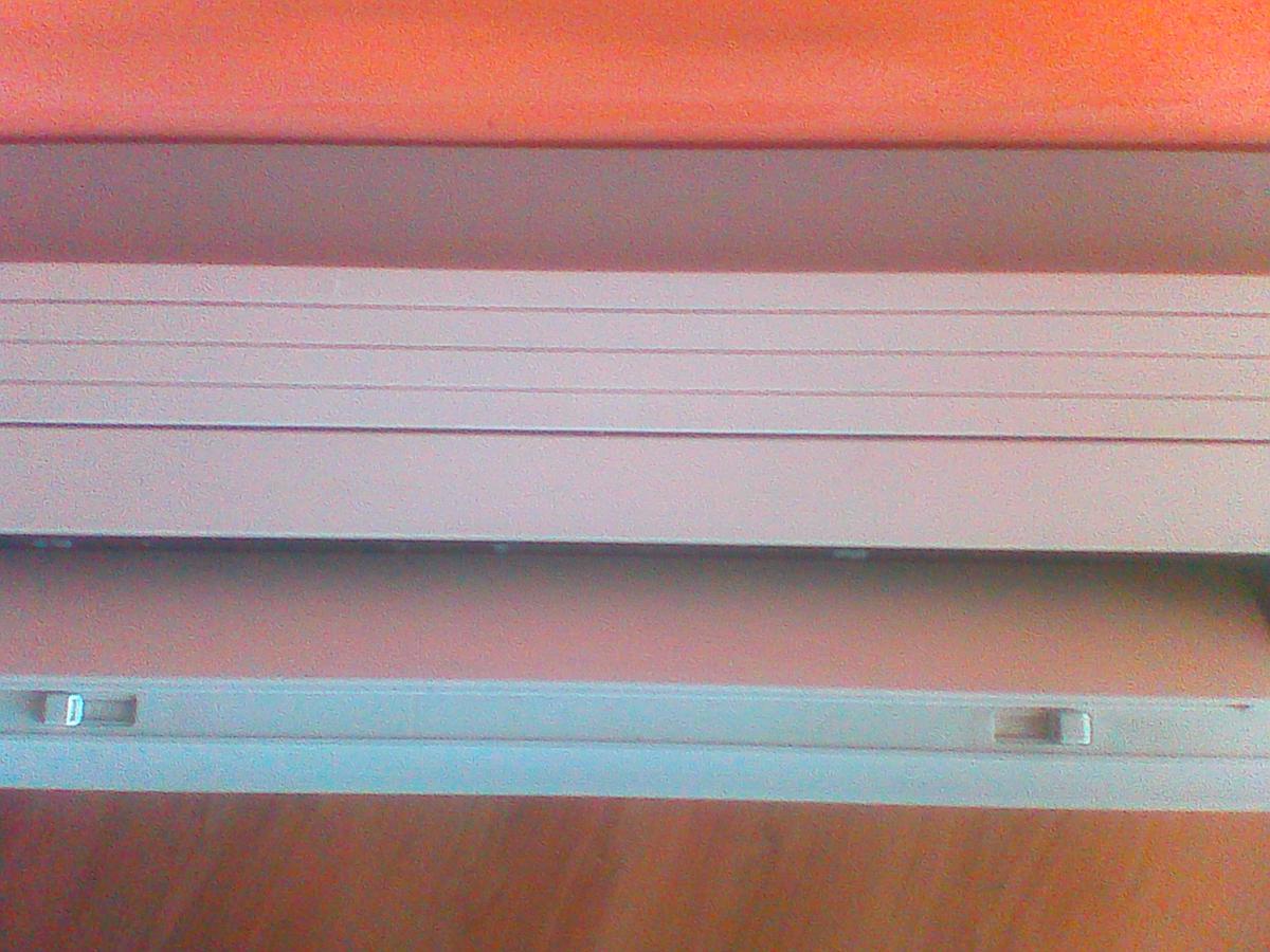

Тъмносивата задна част на климатика може да се "вгражда" в гипскартон.Върху бялата част на предния панел има три поредни оребрени улея- мисля до всеки един от тях също можеше да се вгражда, но трбва да е в гиспокартон и да има възможност за обслужване.Тоест да може да изкарва целия бял преден пластмасов панел.По напред от улеите не може да се вгражда в гипскартон.
Изобщо ако се вграбжда и част от бялия панел до някой от оребрените улеи обслужването се усложнява.

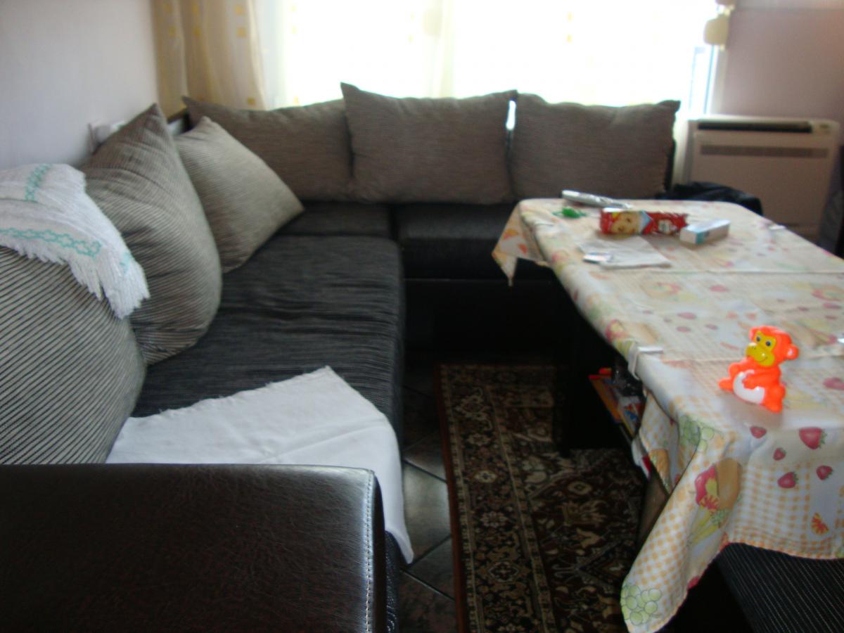

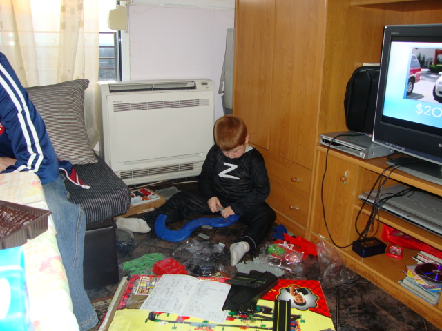

При мен изглежда така снимките са малко стари ако искаш по актуални може да ти направя в сряда,все пак се вижда 'ЗОРО' как си играе на топло.Прикачен файл 10339Прикачен файл 10340

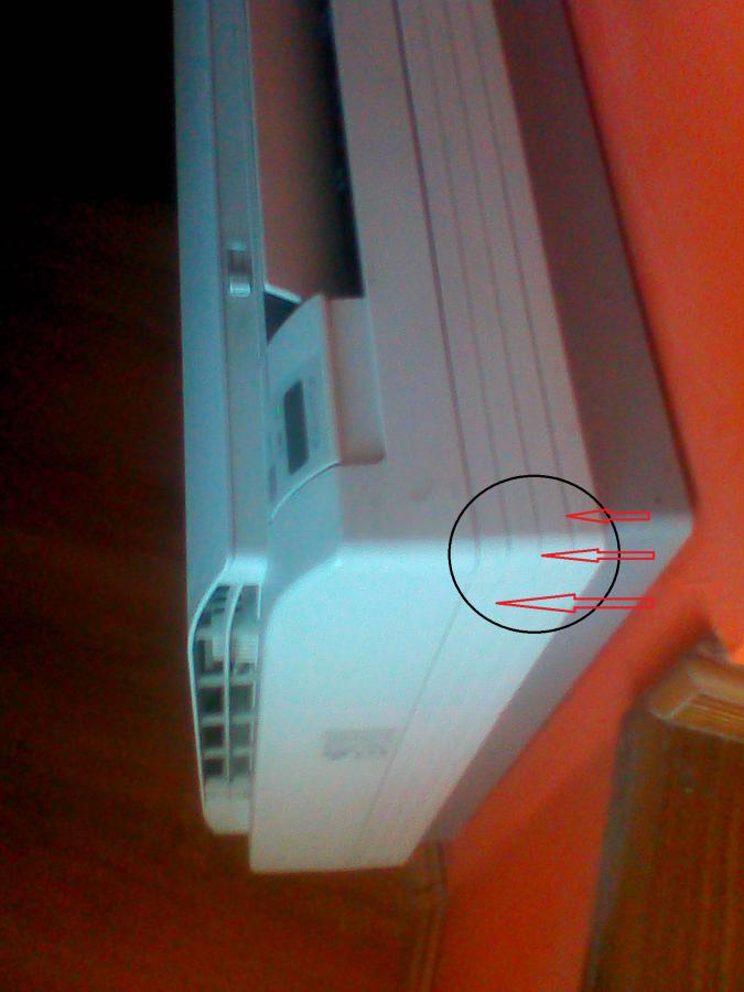

Качвам 2 снимки, на едната е указано къде са "каналите" по които се троши вътрешното тяло за да се "вгради" в гипскартон или стена:
Прикачен файл 10341Прикачен файл 10342.
Сега аз не съм специалист и монтажа не ми е работа.Изобщо съм далеч от тази сфера, Но тези канали бяха посочени като такива които се трошат от един вече осъден с влязла в сила присъда за измама(или обсебване-не е ясно) техник/"търговец".
Доколкото това е правилно да кажат професионалистите.
Това би било кошмарен трилър-булгартабакмайстор троши подова японка от Япония...!И на финала дано дойде "добрият",че да разстреля от упор башмайстора.Бих скачал от радост!!По скоро служат за ориентир при слагането на гипскартона.
