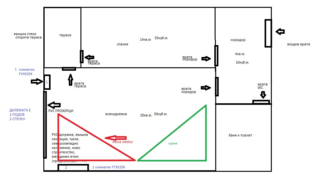

Приятели, на път съм да си закупя измежду FVXS35F/RXS35K, FTXS35K/RXS35K
В една ценова гама са.
Дилемата ми е кой да избера, имам дете на 1.7г. притеснява ме подовия вариант, затова тук клоня към стенния.
Именно той (стенния) има по-добри показатели и няма да ми се пречка в играта с малкия.
Моето желание е да закупя подовия, зиморничав съм и краката ми са винаги ледени.
Стенния ще е точно под меката ни мебел и винаги ще духа във врата и раменете (голям минус)
Подовия, ще ми се пречи в играта,пердетата, ще заема място.
Жената клони съм стенния, заради това,че вече има прекарано захранване и е високо горе.
Ще съм Ви благодарен за съвет
Поздрави и Благодаря
Според мен, при "еднакви" модели, винаги за предпочитане е подовия. Стига разбира се да са изпълнени необходимите условия за монтирането му.

tony34alУсловия за монтиране ?
На мястото което сте определили за подов, слагате стенен модел - Panasonic CS-XE12NKEW~CU-E12NKE-3, Panasonic CS-E12PKEW~CU-E12PKE, Toshiba RAS-B13N3KV2-E Suzumi Plus, General Fujitsu ASHG14LEC, LG CS12AQ Deluxe Inverter V, Hitachi RAK50PPA~RAC50WPA Performance.
Така както ти е ситуиран хола,35 та подов направо ще "лети".Имаш място и пространство напред пред вътрешното,а един подов климатик точно от това се нуждае.Ще получиш комфорт на топло и на студено,а за игри с човече-място колкото искаш!
