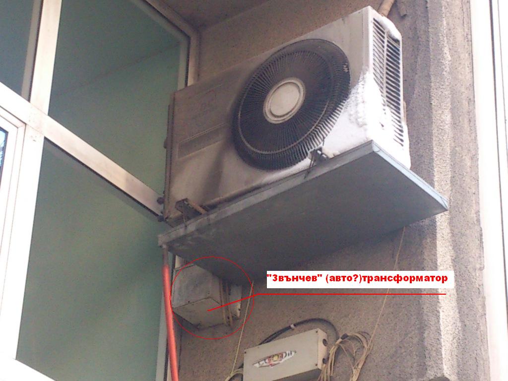

времето се постопли и тракането спря . оказахте се прави че вероятно е от леда по тавата . остава да си уплътня само решетките за да не дрънчат когато съм навън (не се чуват вътре иначе)
Прикачен файл 12769
Ето типичен калпав дефрост при +8°C, поради липса на мощност. Звуците от туй нещо наподобяват на претоварен електрожен. :))
