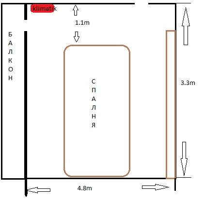

Здравейте, чудя се какъв климатик да взема за спалнята. Прочетох доста неща и от стенен се насочих към подов Dakin. Това което ме притеснява при подовия е, че навсякъде се говори, че трябва да има място пред него. Това е рзположенито което планирам. Какво мислите,ще Прикачен файл 8176духа ли когато съм в леглото.

Здравейте, това което сте дали като проект на мястото за монтаж на климатика според мен е най-удачното място за един подов климатик ( или конзола) ,защото ще е възможно най-близко разположен до най-голямия источник на топлинни загуби е съответно ще може да обръща въздуха в помещението без да ви сэдава дискомфорт. Относно избора на подов модел климотик ,то това е повсеместно доказано най-правилната тип машина за спално помещение!

maddog9, това което ме притеснява и трябва да се помисли е как ще се врътне въздуха за да топли пространството между гардероба и леглото - най-далечното от климатика и запречено от леглото.
Предполагам, ако като мен държиш постоянна температура в стаята няма да има проблеми, ама ако смяташ през деня да го оставяш на 18-19 градуса, а вечер да искаш 23-24 не мисля, че ще можеш да ги поддържаш в този ъгъл.

мерси :) 18-19 ме устройват...това което ме притесняваше е духането на топул и студен въздух да не стига до мен на леглото, но щом няма да има такъв проблем отивам да го взимам :) Благодаря !
Имам абсолютно същото разположение на спалнята. Няма проблеми с машинката. Настройвам крилата да духат към балкона и на спалнята не се усеща. Винаги ми работят горна и долна клапа. През ноща на нощен режим в който вентилатора не се чува и духа съвсем леко. Тази стая ще заспи с една FVXS25-ца

супер, мерси :)

И при мен е такова разположението - няма проблеми.
