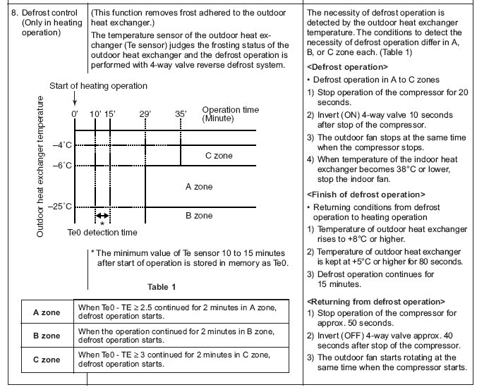

може дефрост алгоритама да е като на тошибите - имах една картинка тук някъде
около 0 до -4 е най дълъг, по късичък от -4 до -6 и после под -6 стават съвсем късички времената за дефрост.
http://4.bp.blogspot.com/_21GKMEV5AO...ol+SAVP-ND.jpg
