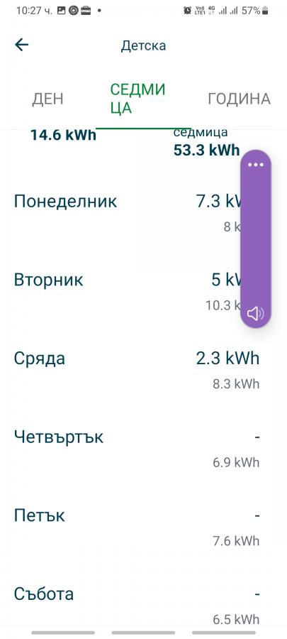

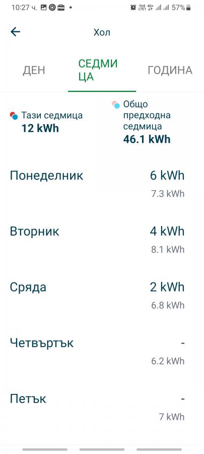

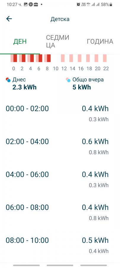

Привет,
Мойте са между 150 и 200 вата на час, този в хола 2 часа нищо не е отчел по обяд според приложението.Разбира се тук не беше толкова топло.
Колко коловата ти дава за деня разходвани според приложението?
Ако се бутне един градус нагоре дали няма да спре да офи и да си кара със 100 Тина вата
7.1 киловата за Неделя, Понеделник и днес
https://forum.setcombg.com/attachmen...id=40370&stc=1
Дайкинското приложение не го гледай.
Не е вярно. Закръгля ги на по 100 вата.
Може да ти даде до киловат разлика. В твой ущърб
Да , забелязал съм че закръгля.
При мен е около 5 кв за вчера.
Ето снимкиПрикачен файл 40371Прикачен файл 40372Прикачен файл 40373
Смея да твърдя, че разхода ти е доста приличен , изолаця на тавана и по-топло населено място предполагам?
Това е нищожен разход заради много високите температури при нас тези дни.
Иначе е стигал и до 10 киловата на денонощие. Стига да има студ.
При мен макса който достигнах беше около 12 кв на -10 -11,
но пък толят гадините, а и съм последен етаж.
И все пак 7цата е една идея по- икономична, спрямо 12ката въпреки, че е еднакъв хардуера.
Дефростите най честия интервал през 4 часа ли е и рядко по често?
