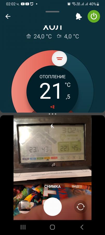

Датчика на този климатик е тотално сбъркан. В момента си мисли че е 28 градуса и климатика СПИРА ДА ТОПЛИ. А стаята е 20-21. Отклонение от 7-8 градуса. Максимума на климатика които мога да задам е 30 градуса. Ако вземем това отклонение от 8 градуса, означава че ще затопли до 22. За мен това не е чудото на свата, но когато има малко дете в стаята, не е досатъчно топло.
Едит: Ето и снимки за доказателство:
https://forum.setcombg.com/attachmen...id=41096&stc=1https://forum.setcombg.com/attachmen...id=41098&stc=1

Добре де, каква връзка има режима на работа със това което пиша през цялото време, че датчика отчита грешно. Независимо какъв е режима, климатика СПИРА да работи при достигане на зададената температура.
Ето ви на режим отопление:
https://forum.setcombg.com/attachmen...id=41099&stc=1
Климатика мисли че е 28 градуса в момента и поради това въпреки че съм задал 25, той НЕ РАБОТИ, а е 21 реално в стаята.
Както и да е, има ли наистина някой които да разбира от тези устройства да помогне, понеже изглежда че повечето пишещи не разбират за какво пиша.

https://forum.setcombg.com/attachmen...id=41102&stc=1https://forum.setcombg.com/attachmen...id=41103&stc=1
Да, определено при самият климатик температурата долу горе съвпада с показанията от датчика на климатика. Извода е че датчика си работи правилно, но това не ми помага особенно. Тук се връщам на началният ми въпрос. Има ли как да се свърже климатика със външен датчик от който да взима данни за температурата в стаята? По-назад бях дал пример със Витоклима който имаше опция да взима данни от датчика в дистанционното, но тук няма такъв.
Иначе на другите въпроси:
Няма прозорец на стената на която е климатика. Прозореца е на отсрещната.
Температурен джоб едва ли се получава, понеже рафтовете от снимката са доста тесни и не пречат на струята. Клапата съм я регулирал така че да праща струята пред рафтовете.
Климатика си е винаги бил на HEAT, просто вчера от многото експерименти с него, явно по някое време съм го сложил на AUTO без да забележа. Сега пак си е на HEAT.
Току що сложих вентилаторите на 3. Доста е шумно и не съм сигурен дали това ще помогне с нещо, но ще видим.
