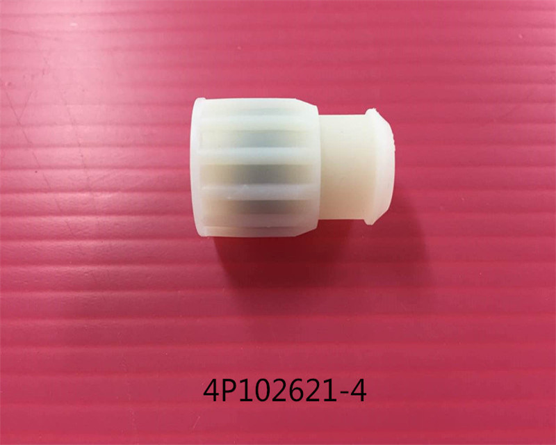

    Това за резервните части не е вярно. Тези дни поръчах турбина и втулка на мотора точно за този модел. Вчера ги взех от вносител. Друг е въпроса, че смяната е трудна, защото мотора и турбината падат последни. Ако се сваля тяло за тези ремонти, е редно и да се измие, така и така се разглобява цялото, до последния винт. Това като цена е доста скъпо, а на много колеги не им се занимава с тази мръсотия. Сменяме комплект, точно защото при работа без смазка не знаеш кое е износено повече. Най-вероятно и двете. Парт номера на втулката е 2341365, това по данни на вносителя.

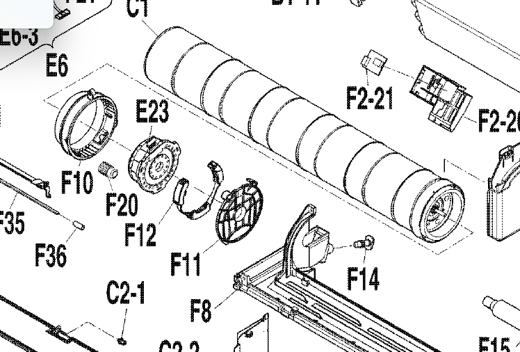

    Няма лагери, има втулка и с годините работа остава без смазка и се износва. Последната година, започнаха да се обаждат. F20 e втулката, дават я същата и от другата страна.
