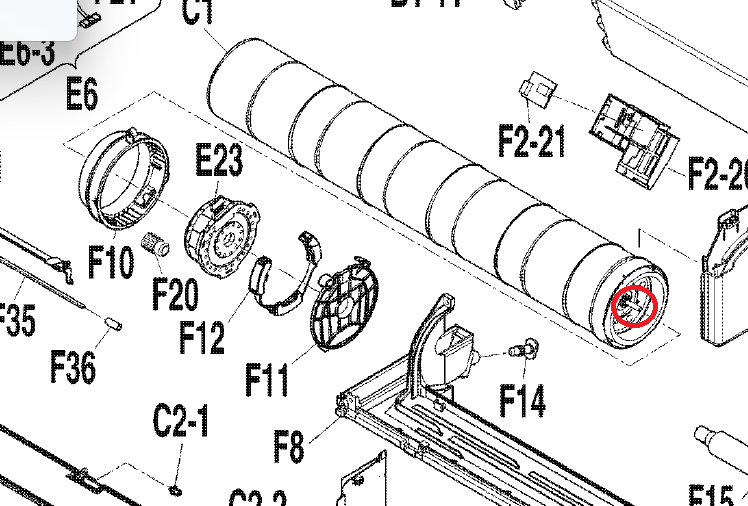

    ами ей това какво е ,да не би да е ос която влиза във втулка не бъркай задвижването с лагеруването .. задвижването на мотора между другото е съвсем стандартно ,само че статора е с постоянни магнити вместо ротора

    Ротора е с магнита, статора е с намотки. Просто ротора е извън статора. Обратното на компресорите.

    Значи мотора няма лагери наистина. А турбината има ос, която влиза във втулка, която всъщност е лагер на технически език.
    Брех… Поправете ме ако греша.
