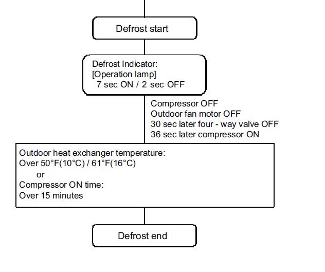

Прикачен файл 7657
Хващате края на дефроста, затова ви се струва кратък.
Когато дойде сигнал за начало на дефроста, започва да мига "Operation lamp" , компресора се изключва, външ. вентилатор се изключва, чака 30 секунди обръща на охлаждане, след 36секунди (тук не е ясно след кое се броят) компресора се включва, чака се външ. топлообменник да си качи температурата от минус -3гр. (най-лекия вариант) до +16гр.(за 9-ка и 12-ката), (край на дефроста) спира компресора, пак се чака 30-на секунди обръща на отопление (не е описано), след още някакви секунди включва компресора (не е описано) и да духне топло трябва да дигне вътрешния топлообменник от типично 14-18 гр. на поне 30гр.
И това ми казвате че става за общо 30секунди - нещо не мога да го повярвам. Дори отвън да има вятър с температура 30гр., само превключването на циклите ще отнеме 1,5 минути минимум.
Около 30 сек. имах впредвид само времето, когато загрява външното тяло, а не целия цикъл на дефрост.

Най-краткият дефрост на 12LDC e около 1 минута и 55 секунди.
