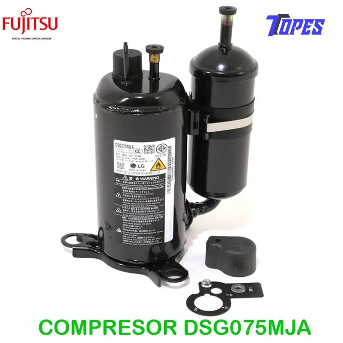

Някой знае ли какъв е компресора в 12KNCA ?
Отговор: Климатици Fujitsu General
Може би ksk66 на gmcc - с малък обем
Намерих списък с резевни части за 9-ката, там е описан DSG075MJA на LG.
https://forum.setcombg.com/attachmen...id=43404&stc=1
Но 12-ката е с повече фреон и двуредов топлообменик и може да е друг
Ами аз търся по типа на маслото и количеството му и така излиза този модел на gmcc, който се слага и на по-малките капацитети KMTA, а какво ще излезе на практика не се знае, щото си ползват от различни производители.
Те всички капацитети на KNCA ги пишат с един и същ компресор:)
Но за 12ката е даден с по-голяма мощност и може там да е малко по-големия ksk75
