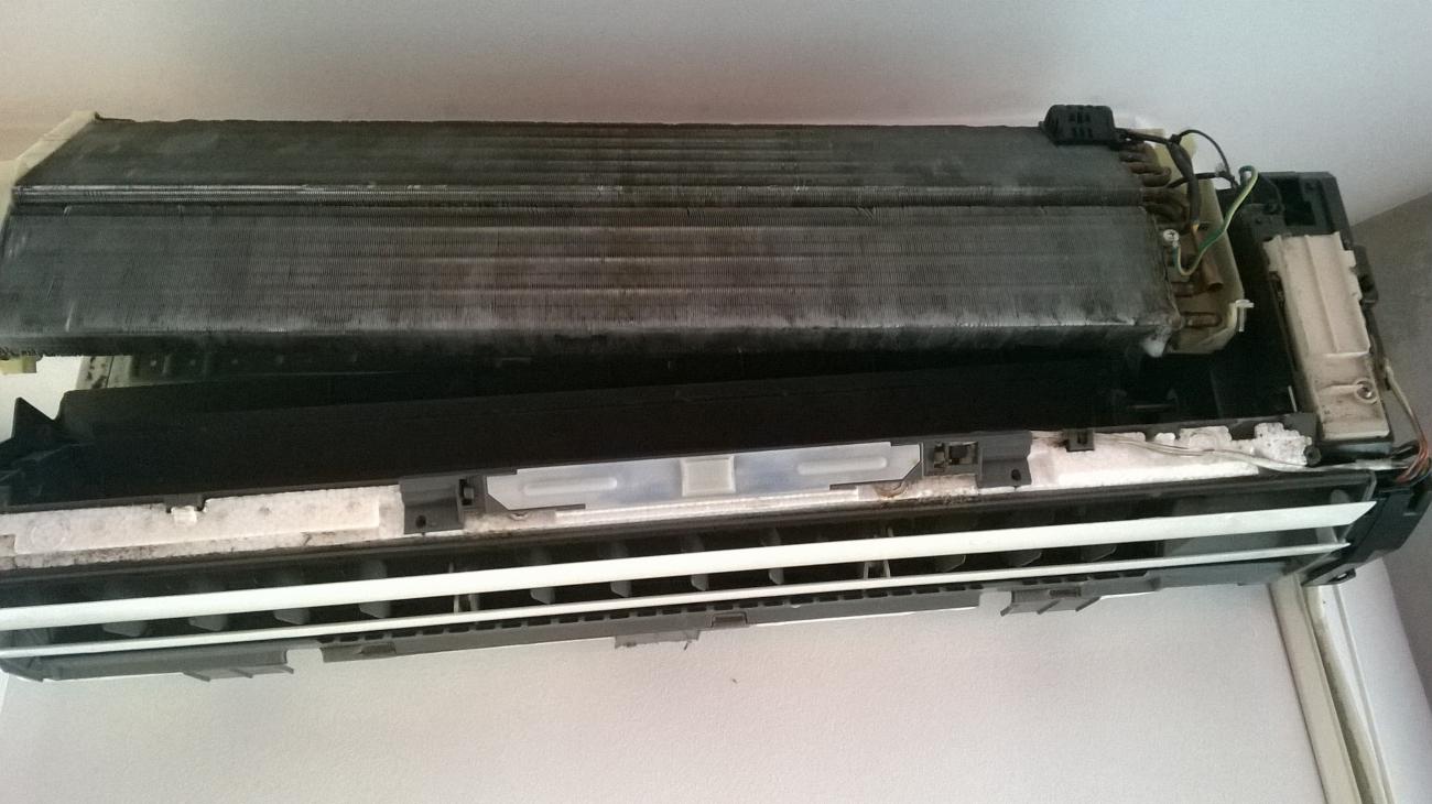

12LCC го тръшна една профилактика в тоя топъл ден че много мръсен беше вътре .. подмених потракващата му втулка с такава от Мидея ,добре е да се знае ,че са абсолютно еднакви само гумения тампон е различен .Страшна кал изтече от турбината след като я напръсках 2 пъти с обезмаслител .Топлообменника също светна.
Току що разглобен :
Прикачен файл 16327

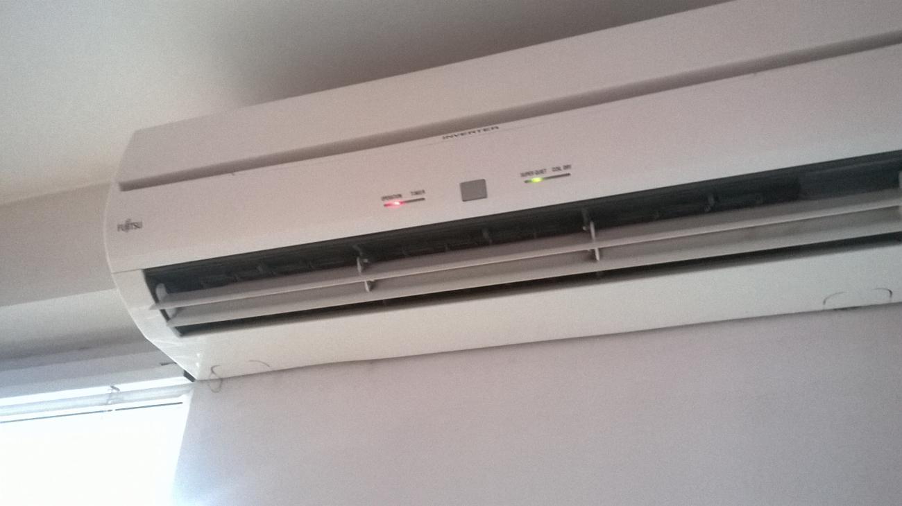

Тука току що сглобен и пуснат на FAN да се подсуши добре :
Прикачен файл 16328
Цялата процедура ми отне около 2 часа ,2 флакона обезмаслител и малко веро .

За колко време е събрал тая гняс?
