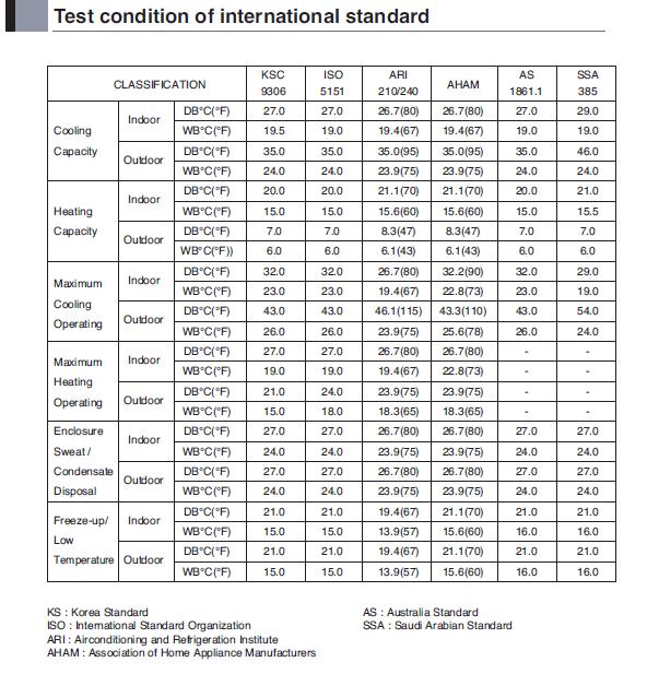

Според мен тези данни са за стойности, които не се поддържат. Мерил съм Toshiba при развъртане и започва от 90 вата, след това качва на 100 вата ... и така. Може би там е ключа от бараката. Никъде не е казано, че тези стойности се поддържат? Започвам така да си мисля.
Макар, че това няма значени, важното е колко ще платиш на края на месеца. Класните машини се знаят кои са.
