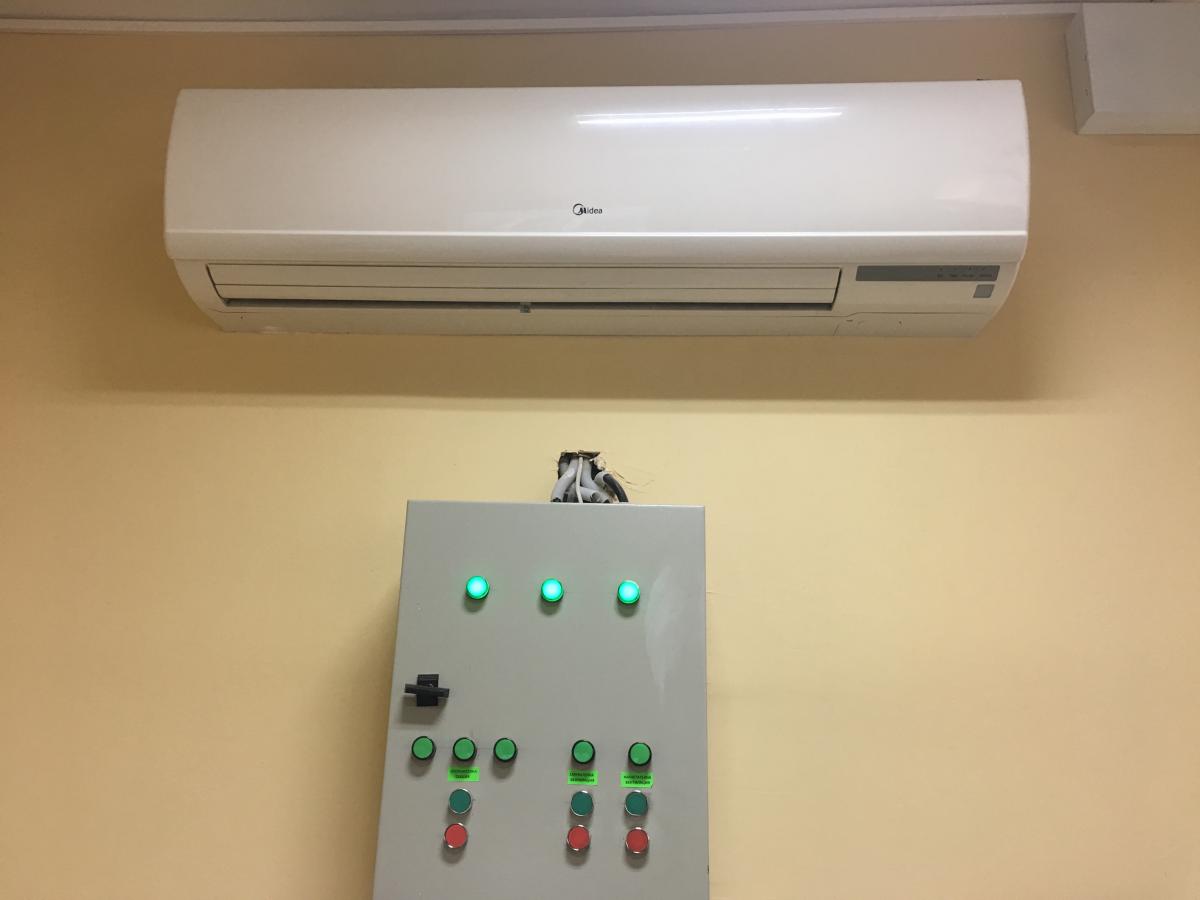

    п.с. На работа в едно помещение 12кв забодоха Мидеа 18 за охлаждане.
    Не я пускаме защото те отвява направо.За шум няма да споменавам.
    Ей го - неработещ.
