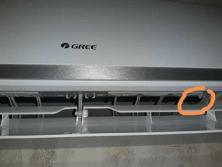

    Какъв е чалъма ,за мърдане на вертикалните жалузи на gree bora .
    image storage
  5. Member
    May 2017
    893
    Отговор: Gree 12 BORA GWH12AAB WI-FI / K6DNA4A
    Изглеждат като на кози и там няма такъв. Просто преместваш ръчно.
    Jun 2002
    4,790
    Ръчен е "чалъма". Поне на Fairy-то в пристройката е така.
  7. Тук е от
    Jan 2015
    Varna, Bulgaria, Bulgaria
    28
    Благодаря оправих се,благодарение на колега от фейсбук.Ето го решението:
    - "Ей оттук на ръка се местят ...бута се наляво или надясно. Има и в лявия край и в десния такова чопче."
    image storage api
    Единственият му минус е шумът 35 децибела,той идва от въздушната струя ,дори при най ниски обороти на вентилатора
