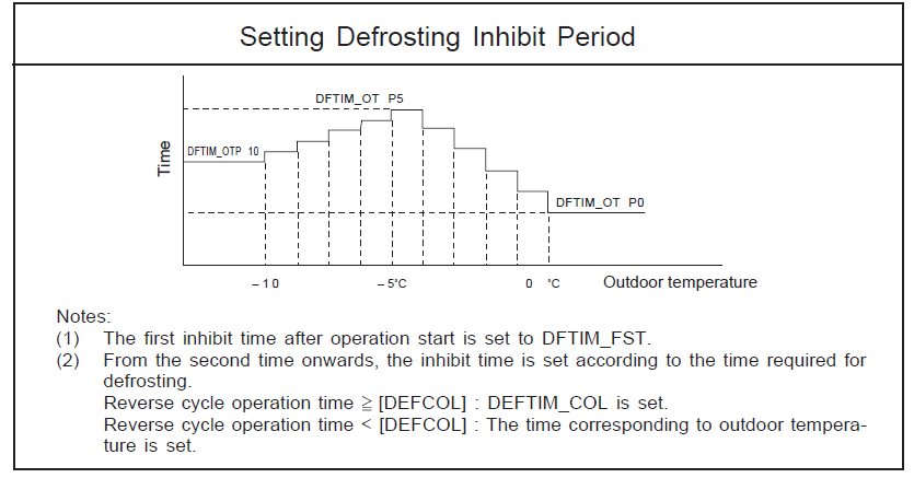

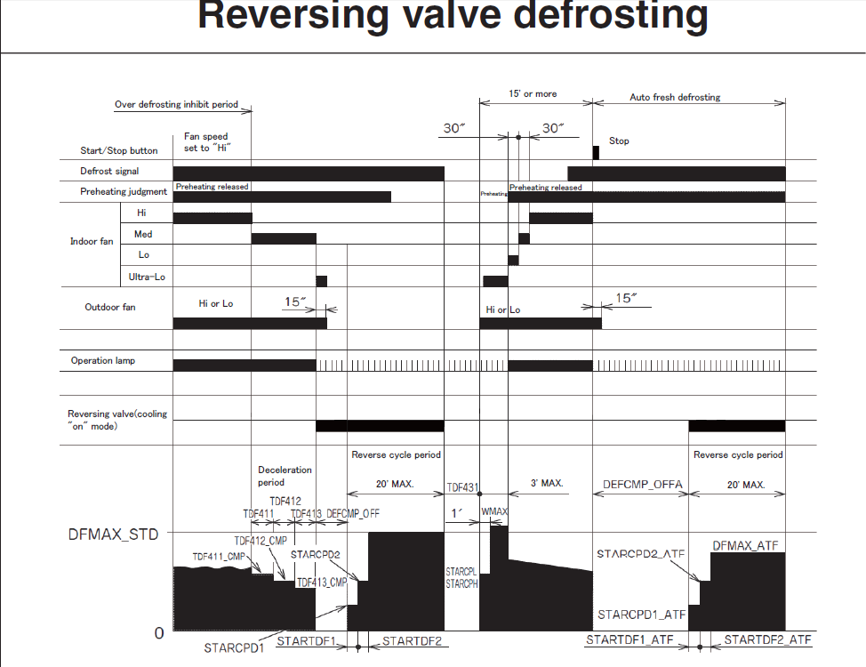

Втората диаграма мисля, че я разгадах частично. Значи, когато завърши първият дефрост, се задава интервала за следващия в зависимост от външната температура, при която стартира компресора.
Това DFTIM_OT P 0 според мен означава "интервал на дефрост при външна температура 0"
А хоризонталната пунктирана линия DFTIM_OT P 0 показва началната точка за започване на дефростите.
От 0 до -3 градуса дефростите ще бъдат най-чести
При -5 до -7 интервала между тях става най-дълъг и се разреждат.
И при -10 и надолу пак зачестяват на един и същ интервал.
Гледайте от хоризонталната пунктирана линия нагоре. Според мен стълбовете показват интервалите между два дефроста при различна външна температура. За мен втората таблица точно това показва.
Само че по ординатата не са дали времената.
