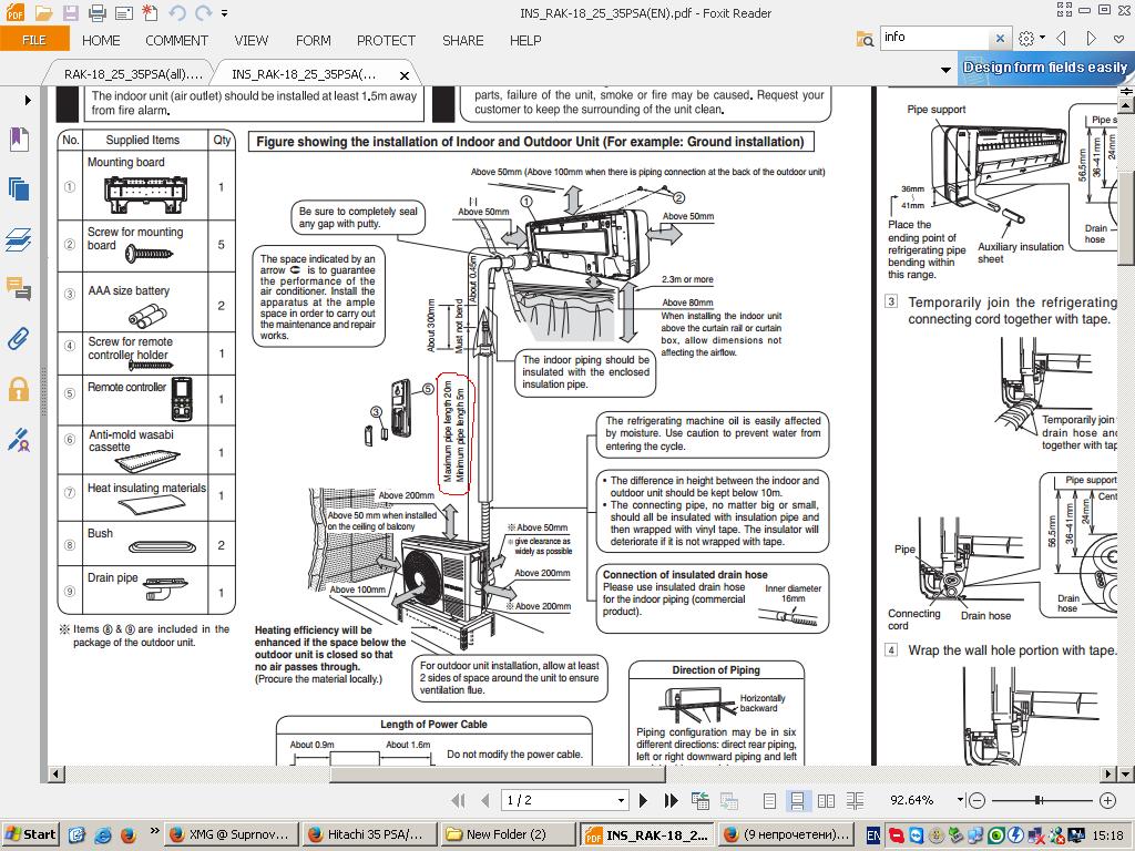

В сервизното минимално го пишат 5 метра. Като навлиза фреона от вътрешното тяло се чува едно минамално шумене, но не е болка за умиране. Тръбите към външното тяло трябва да 12.7 и 6.8 мм. Погледни ги колко са.

тоя модел май няма такава функция .. между другото в сервизното минималния тръбен път е 3 метра
Отговор: Hitachi 35 PSA/WSA
В инсталейшън менюала пише 5м
