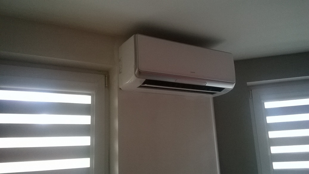

а мерси .. не издържах на офертата на Евис - проявиха професионализъм и желание да не изтърват нито 1 клиент ,направиха ми оферта която не можах да откажа - демонтаж и профилактика на 12LCC ( който продадох на добра цена да е жив и здрав олх новия му собственик ще е доволен от него ) доставка и перфектен монтаж на 25PSA ( май вземах последната бройка ) и всичко това за 1700 лв ... дано да е читава машината първите ми впечатления са много добри - много масивно и голямо външно тяло ,вътрешното е добра сглобка ,доста тих и вън и вътре ,жалузите се движат безшумно .. има нещо което не мога да си обясня по дистанционното - искам да изключа за момента автоматичното почистване на филтрите - пише че става със задържане на OFF и бутона за ръчно почистване Filter .. но тия 2 бутона не са едновременно активни - единия е отпред а другия под капачето ?
Ей, не изтрая, смени старика:)).Да ти е честита новата машина.:Drinks:
Колко голямо е помещението?
1700 лева за 3,2 киловата отдаване на мен ми се струва скъпо. Зимата да не види зор?
Аз харесвам по-мощни машинки.
ми при -20 отдава колкото 2 панасоника като твоите :) ти си прецени малко ли е много ли е
Много ми е смешно когато хората се изказват неподготвени.
9ката на Хитачи отдава повече от 13ка Дайсекай. :)
