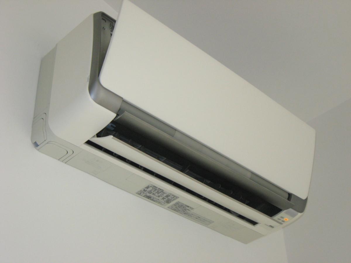

    Привет на всички!След обикаляне за климатици,се спрях на въпросния модел климатик.Оказва се най-подходящ за условията,в които ще се ползва.
    Ако някой има такъв модел,нека сподели мнение.Или който е запознат с модела,да си каже мнението.Много е важно за мен.

    Много добра машина, браво. Взехме на един приятел същия модел, но 25ца. Много доволен - никакви оплаквания. Ползва го в спалня 20м2.

    Благодаря!Ако може и други да споделят мнение-чудесно.Основно ме интересува за зимния период-икономичен ли е климатика и как се справя с минусите?

    Икономичността зависи основно от топлозагубите на помещението. Машината е достатъчно добра като ефективност за да работи икономично. Сега, ако имате големи загуби, то машината ще се стреми да ги компенсира. Минусите не я притесняват, стига да е добре оразмерена, разбира се.

    Модел: 2009~2010 година
    Работно напрежение: 100V
    Хладилен агент: R410A
    Страна произход: Japan
    Параметри на климатизатора при 35°C външна температура (27°C в помещението):
    Охлаждаща мощност: 4.0 kW (0.7 ~4.5), 13650 BTU (2389 ~ 15359)
    Консумирана електроенергия 915 W (75 ~1150)
    COP: 4.37 (коефициент на преобразуване – енергийна ефективност)
    Параметри на климатизатора при 7°С външна температура (20°C в помещението):
    Отоплителна мощност: 5.0 kW (0.7 ~ 8.0), 17065 BTU (2389 ~ 27304)
    Консумирана електроенергия: 970 W (70 ~ 1995)
    COP: 5.15 (коефициент на преобразуване – енергийна ефективност)
    Параметри на климатизатора при 2°С външна температура (20°C в помещението):
    Отоплителна мощност: 5.8 kW, 19795 BTU
    Консумирана електроенергия: 1765 W
    Параметри на климатизатора при -15°С външна температура (20°C в помещението):
    Отоплителна мощност: 4.9 kW, 16724 BTU
    COP: 4.76 (средна стойност)(коефициент на преобразуване – енергийна ефективност)
    APF: 5.8 (целогодишна ефективност на енергийно потребление)
    Допълнителна информация:
    • Система за автоматично почистване на филтрите – замърсяванията се събират в контейнер който се почиства периодично от потребителя.;
    • Йонизатор (на изходящия въздушен поток) - създава ан-йони с подходяща концентрация и те създават усещането за свежест, а от друга страна се свързват с ароматните молекули и ги неутрализират. В помещение с наслоен цигарен дим, микроби, миризми и др. климатизатор с плазмен филтър и йонизатор разгражда 70% от съдържащите се във въздуха частици;
    • Сензори за присъствие - контрол на температурата и предотвратяване на загуби на електроенергия (при отсъствие на хора в помещението, климатикът намалява своята мощност и постига допълнителна икономия на електроенергия);
